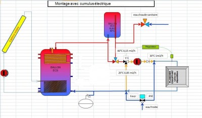

Je mettrai des photos des plans ainsi qu'un schéma dans les prochains jours....
