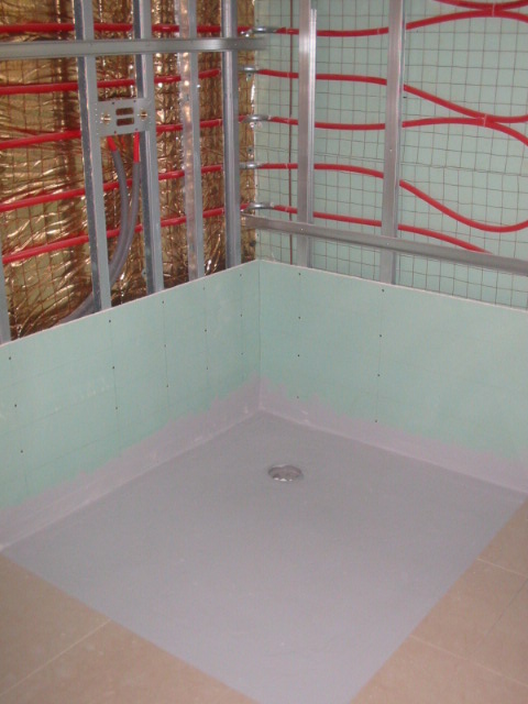

Le mur chauffant de la salle d'eau je l'ai réalisé de 2 manieres
Un montage coté mur extérieur un autre montage mur entre ma chambre et la salle d'eau.Travaux préparatoires j'ai déquessé pour faire une douche à l'italienne. Montage tout sur rail placo
Mur coté extérieur: j'ai posé des rails F plafond verticaux tous les 60 cm epaisseur 17mm un rail horizontal en partir haute du mur . j'ai fixé l'isolant multi couches 7 couches actives + 7 intercalaires . (attention ca ne se perce pas avec une perceuse
j'ai fait les trous en chauffant au chalumeau une baguette à souder puis je l'ai popé sur le rail horizontal ( pop+ rondelles 5/30mm) , J'ai posé les plaques de placo ( j'ai pincé l'isolant entre le rail et la plaque par de problème pour visser les vis à placo) j'ai fixé mon treilli 50/50mm avec des vis placo + roudelle , j'ai fait l'autre mur avec rail 17 mm ,isolation, (sans la plaque à placo ) pose du treillis soudé50/50mm .
A ce stade j'ai posé mon tube PER 16/20 horizontalement au pas de 15 cm . Départ de l'eau du vide sanitaire,( sous le plancher) le tube serpente en montant de 15 cm à chaque niveau l' extrémité vers le grenier, purger d'air + vanne en attente pour raccorder du solaire, le retour: descente du tube vers le sous sol J'ai ma chaudiere bois en bas dans le sous sol.
Coté mur extérieur :j'ai ensuite posé verticalement du rail 17mm fixé avec des calles intermédiaires, puis fixé mon placo horizontalement prés à 60cm
Coté mur chambre j'ai fixé sur un rail 41 au sol et plafond ( colle + chevillage) , j'ai ensuite mis des montants 41, et le placo BA 13 horizontalement
J'ai ensuite posé les joint à placo ,le carreleur à fait l'étanchéité de la douche et j'ai rempli mes murs de platre mélangé avec du sable fin (1/3 platre pour 2/3 de sable. je suis monté jusqu'au plofond par tranche de 60 cm
Je donnerai mon avis sur le mélange platre +sable et les essais que j'ai réalisés
A bientot

[url=http://imageshack.us/photo/my-imag ... 030ai.jpg]
