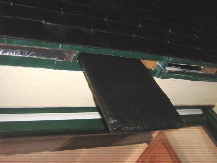

Voici une vue d'un radiateur expérimental de ma confection...
(Le but étant de booster la température de l'air extrait par le bas du bardage...).
- insertion radiateur.jpg (20.28 Kio) Vu 3924 fois
