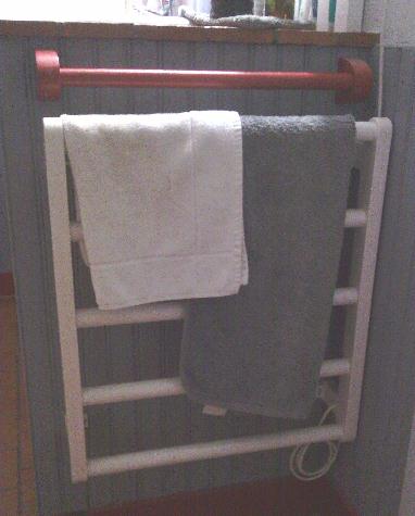

Re: Plancher chauffant et diamètre du PER
C'est un sèche serviette, pas un radiateur sèche-serviette ? Dans ce cas, c'est possible. Mais tu peux aussi suivre le conseil de Jean, ça simplifie les choses et ajouter un petit sèche serviette de quelques dizaines de Watt. Le mien fait 30W (pris en magasin de bricolage). @ + MYpacobab a écrit :Très mauvaise idée. Si tu veux que ton sèche serviettes ait la moindre utilité, il faudra qu'il soit alimenté par de l'eau beaucoup plus chaude que celle de ton plancher chauffant.
