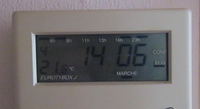

Voilà mon constat ce midi (14h06 !) : dalle : 23°C. Couloir : 21,6°C, cuisine au nord : 20°C, et étage : 21°C. Temp ext exceptionnelle : 15°C ! Ceci explique sans doute cela.
C'est sur que si on veut une température stabilisée pièce par pièce, il faut la régul qui va bien, pas de stockage lourd, pas d'inertie, une isolation interne,
pas d'apport solaire, un chauffage dispo 24/24. Est-ce qu'un plancher mince est justifié ?
@ + MY
