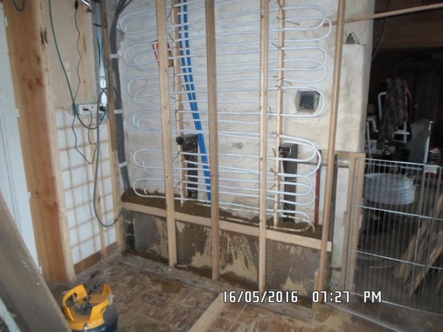

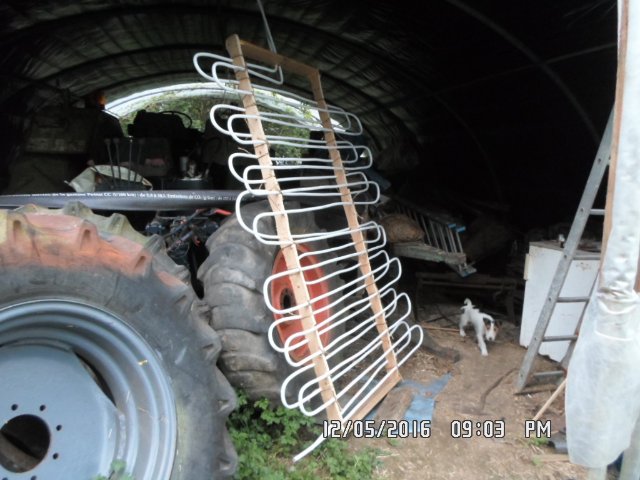

aspect final. pas trop de recul pour la photo, vu le bazar dans la cuisine :-D
et pour la lumière et donc les teintes, pas top, je viens de prendre la photo.
ça se présente un peu comme un gros matelas de 20cm d'épais qu'on aurait adossé au mur.
"précablage" sur deux lames de plancher sapin, encochées à la sauteuse.
coffrage successif comme tu penses faire.

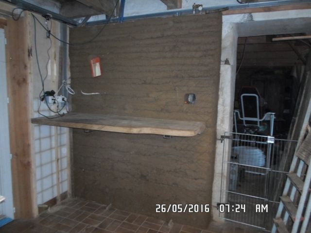

enduit terre, frais. je pensais faire une finition pour éclaircir la pièce mais ça me plait ainsi et je cours pas après le boulot.

Salut et merci pour les photos !
L'aspect zébré, on dirait que cela n'a pas fini de sécher (dernière photo d'hier).
