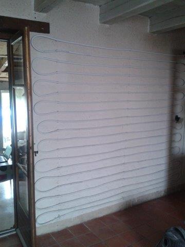

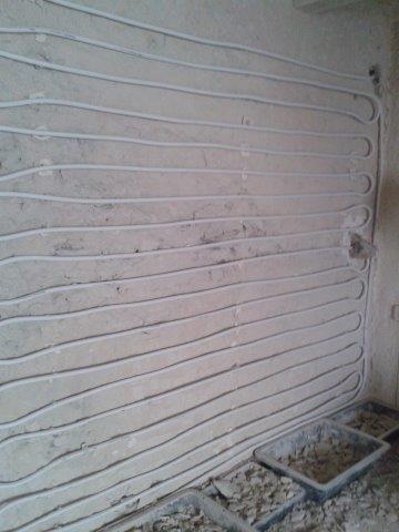

Comme tu le vois, j'ai déjà mis les tuyaux. Ce crépi a été peint (ce n'est pas une laque) et n'est pas lisse du tout, il comporte des aspérités de qq mm, cela devrait faciliter l’accroche.
Je pourrais peut-être commencer par projeter un gobetis chaux+ciment. Ensuite pourquoi pas terre/avec un peu de chaux pour finir avec chaux aérienne avec un peu de terre. Qu'en penses-tu ? Si je comprends bien, le ciment pour accrocher au ciment, la chaux à la chaux etc... Je souhaite une finition la plus claire possible car la pièce est sombre ...
Toi tu as mis un peu de plâtre dans quel but ? couleur ? accroche ? conduction thermique ?

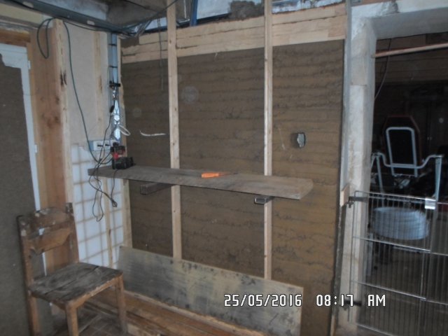

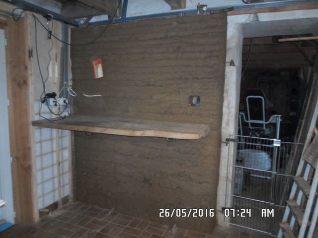

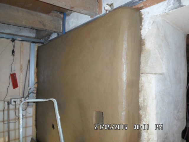

aspect final. pas trop de recul pour la photo, vu le bazar dans la cuisine :-D
et pour la lumière et donc les teintes, pas top, je viens de prendre la photo.
ça se présente un peu comme un gros matelas de 20cm d'épais qu'on aurait adossé au mur.

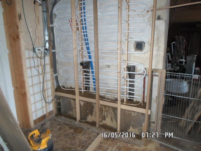

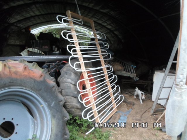

"précablage" sur deux lames de plancher sapin, encochées à la sauteuse.
coffrage successif comme tu penses faire.

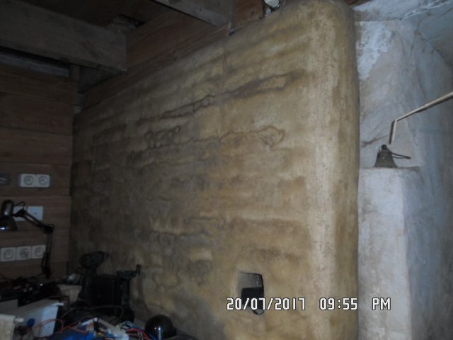

enduit terre, frais. je pensais faire une finition pour éclaircir la pièce mais ça me plait ainsi et je cours pas après le boulot.

L'aspect zébré, on dirait que cela n'a pas fini de sécher (dernière photo d'hier).
domwood a écrit :tes tuyaux vont déjà retenir la came. pourquoi ne pas rayer la surface, avec une meuleuse par exemple. y'en a pour 5 minutes.
Vu la rugosité de la surface du mur actuelle, je pense que ce n'est pas nécessaire.

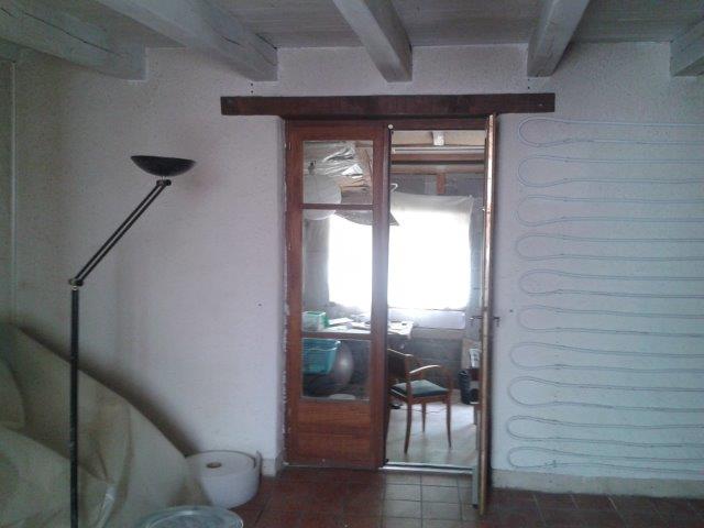

Je joins une deuxième photo, le mur extérieur (50 cm) est dans mon dos et il sera plus tard "habillé" par du bois sur cm de fibre de bois. De même pour le mur mitoyen à ma gauche (non visible). La deuxième partie (à gauche de la porte) recevra environ 30m de multicouche (non encore posé).

je suis pas qualifié pour juger de certains aspects (ni thermicien, ni maçon, ni...) et pour ce que j'ai pu expérimenter, ma mémoire est souvent un peu débordée.
prends donc mes avis un peu comme des impressions de ce que je comprends à te lire et voir tes photos.
-j'aurais rayé la surface pour du relief mais aussi pour retrouver de la matière ciment plutôt que peinture.
-je n'aurais pas banché pour une si faible épaisseur, surtout avec un serpentin à noyer, sauf à utiliser du plâtre liquide. à mon sens, pour une bonne accroche, je préfère tartiner à la truelle; ça permet de bien presser la came sur le support.
-je suis pas fan des treillis plastiques, je trouve que ça se marie assez mal avec les matériaux que j'utilise. ça colle pas dessus, ça fait ressort, bref, chiant à mettre en oeuvre. c'est pas du tout objectif puisque je n'ai essayé que des choses de récup que j'avais sous la main, jamais de treillis dédiés à cet usage. sur le mur en photo j'ai commencé à consolider l'arrête la plus exposée avec de la filasse. je crois me rappeler que c'était trop long à mon goût et que je n'ai pas fait toute la hauteur. maintenant que c'est sec, je vois que ça ne servait pas à grand chose, la terre étant devenue comme du béton. les treillis dans du ciment qui se raidit, je n'ai pas d'expérience. j'ai lu récemment qu'on utilise de la fibre de verre pour mailler les enduits spéciaux sur laine de bois ITE. j'imagine que ça tient la route, mise en oeuvre et efficacité.
ne te focalises pas trop sur les calculs. ta petite bande d'isolant en pied de mur n'aura pas un effet radical sur le résultat, au vu de la surface totale en contact avec le mur en pierre. je comprends bien la démarche de gratter partout, mais c'est de la réno donc faut composer avec les méga ponts thermiques de l'existant. autre exemple, pour les calculs, tu parles de stockage pour palier le manque de ballon. vu le volume prévu, à mon avis, quand besoin de chauffage, ça va faire pschit.
ton mur fin va se comporter comme un radiateur basse température, qui n'aurait au dos, ni air qui circule, ni réflecteur comme on a pu voir derrière des convecteurs grille pain. je crois pas que ça fasse de miracle quand la circulation d'eau chaude s'arrête.

domwood a écrit : pourquoi ne pas rayer la surface, avec une meuleuse par exemple. y'en a pour 5 minutes.
avec une poussière très fine qui se fout partout, sans compter (même avec masque) mes poumons que je n'enfume plus depuis 18 mois ...
thuguet a écrit : Quant au perfo-burinneur pour virer ça, cela veut dire vider la pièce, 2 ou 3 jours de boulot, un paquet de gravas à évacuer, j'avoue que je ne m'en sens pas le courage !
Y'a qu'les cons qui changent pas d'avis ! J'ai pris une éponge mouillée, je l'ai pressée contre la surface, ça coule évidemment (peinture), je vais dans la pièce d'à côté (mur en crépis gris anciennement à l'extérieur), même test, ça ne coule pas, y'aurait-il un peu de chaux ? Conclusion, cela vaut quand même le coup de virer la peinture !
J'ai donc pris le perfo burineur avec un burin plat plus large que je viens d'acheter pour aller plus vite et c'est parti ! Je dégraffe le multicouche en commençant par le bas, je n'enlève qu'une couche de 1 cm max car qd je vais plus loin je fais de gros trous ! Tant pis pour le ciment qui restera !
A priori, je devrai pouvoir faire un gobetis avec chaux hydraulique et/ou terre. J'ai un voisin qui a enduit un mur de parpaing avec terre sable, cela tient mais ce n'est pas un mur chauffant.
