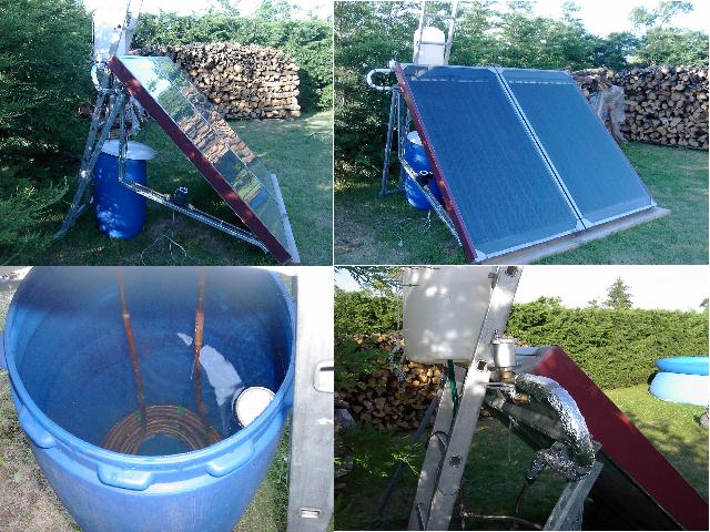

Voici un petit sondage juste pour voir où nous en sommes actuellement sur nos installations.
Pour moi c’est simple faute de budget je n’avance pas beaucoup le seul système est le petit appoint de ma piscine avec deux capteur de récup un bidon de 200 litres et 15 mètres de tubes de cuivre de 14, en ce moment la réserve monte a 60-70° en 3 heures.
Merci pour tout commentaires et vos les photos de vos installes.

olivierd
- Messages : 533
- Enregistré le : jeu. janv. 05, 2006 0:42 am
- Localisation : Carrières sur Seine (78)
Ca c'est du ballon, tu es sûr que la stratification se fait de façon optmimale ?:D Ensuite tu vides la résere dans la piscine? En tout cas au moins toi tu as fait quelque choses, pas comme certains :? (dont moi!!)
