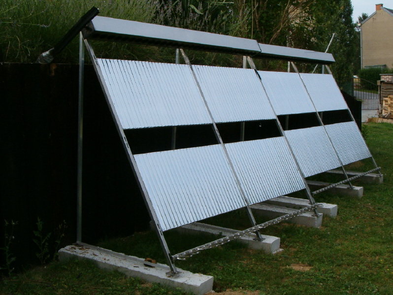

voiçi mon instal, tout est placé , plus qu'a raccordé la tuyauterie et mettre sous pression.

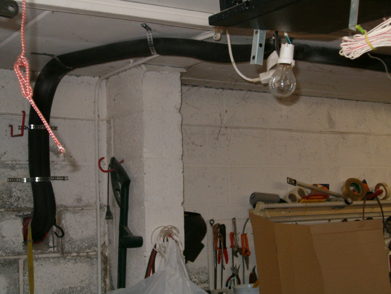

l'ensemble , tampon solaire ballon ECS mixte solaire/chaudière granulé de bois.

Bonsoir Grizli00,
C'est super ça :D
deux questions un peu bêtes :mrgreen: :
-pourquoi tes capteurs sont décalés ?
-avec quoi tu as entourré l'isolation des tuyaux au dessus du ballon gris ? Un film blanc ?

ils sont décalé pour se raprocher le plus près du sud, ici je suis à 5° du sud, si j'aurrais mis les 2 en ligne droite pour restifier les degré , ça aurais choqué visuellement avec les billes de soutainement de la terrasse, celui de droite aurait eu déport d'1 mètre.
L'isolant blanc qui se trouve en haut du tampon est une récupération de feuille d'emballage de protection contre les chocs 40/60cm en mousse blanc 4mm d'épaisseur que j'ai superposé les une contre les autres +-10 couches attaché avec de l'adhésif et enrobant mon collecteur centrale allez retour 12 connection radiateur, quand tu mets ta main dessus et que la chaudière envoi un max d'eau chaude en pleine demande , on ne sent quasi pas de chaleur dessus.
