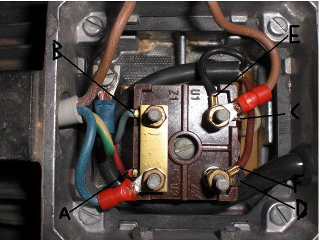

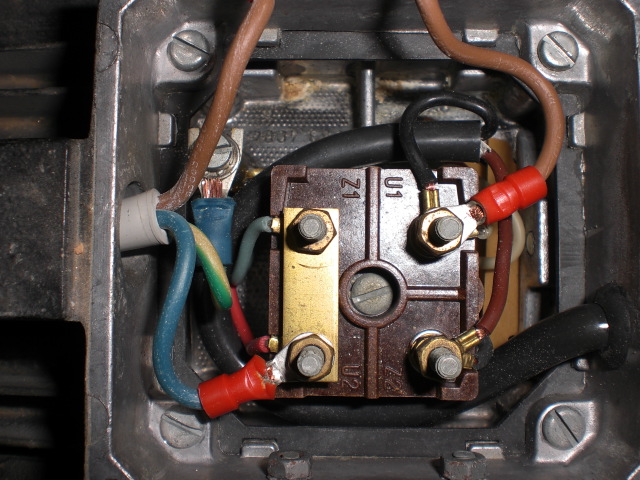

Aller , une ptite photo du bornier , heu , il va falloir etre patient , le gars y comprend vite mais il faut lui expliquer longtemp
J aurais peut etre du ajouter quelques explications avec la photo
J ai relevé 4 fils qui sortent du moteur (bobinages?)
A rouge , B bleu , C blanc , D noir
Pour le condensateur
E noir , F marron
A et B sont reliés au neutre , C et E a une borne du condensateur et a la phase , D et F a l autre borne du condensaeur
Dans une instalation en mono , suivant le raccordement de la prise , la phase et le neutre ne sont pas forcement du meme coté , pourtant le moteur tourne toujours dans le meme sens , je comprend pas
E noir , F marron

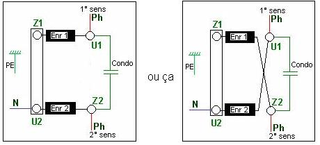

Autrement, je pense que ton moteur François, ressemble au petit schéma joint.
2 enroulements identiques, un condo entre deux sorties, et si tu veux inverser le sens, tu branches la Phase soit sur U1, soit sur Z2, en laissant le neutre où il est. En alternatif mono, ça n’est pas comme en continu, le fait d’inverser les fil d’arrivée n’inverse pas le sens de rotation. Il n’y a qu’en triphasé que le fait d’inverser 2 des 3 fils d’alim inverse le sens de rotation (l'inversion de l'ordre des phases inverse le champ magnétique tournant).
Si ton moteur est à enroulement auxiliaire de démarrage, c’est encore un autre pb, y a plein de sortes. Et pour ne pas faire peur, il y a parfois addition des systèmes (certains congels)
Enfin, en tapant "inversion de sens moteur mono" sur Gogole, y a plein de ressources.

Est-ce qu'on peut avoir les valeurs indiqués sur le condo, pour savoir si c'est un moteur "à enroulement auxiliaire de démarrage" donc avec un condensateur "de démarrage" et un système de coupure de cet enroulement auxiliaire après démarrage, ou si c'est un moteur à "enroulement auxiliaire permanent" avec un condensateur "permanent".
Y a ça sur le ouèbe : http://membres.multimania.fr/schneid/Sc ... .htm#MONOP

4 fils qui sorte du moteur et vont au bornier , A B C D , dans l ordre rouge , bleu , blanc , noir
2 fils au condo , E noir et F marron
Les deux avec les cosses bagues rouges sont l alimentation ( prise)
Rien de marqué sur le condo
, mais sur la plaque moteur , 120uf
Michel , je comprend bien le schema de gauche , par contre pas celui de droite , y a t il un risque si je met en pratique , pour voir , le schema de gauche ?

Salut François.[quote="Besson François"]Michel , je comprends bien le schéma de gauche , par contre pas celui de droite , y a t il un risque si je mets en pratique , pour voir , le schéma de gauche ? Rien de marqué sur le condo , mais sur la plaque moteur: 120uf [/quote] C'est les 2 mêmes schémas. Logiquement Z1- Z2 c'est un enroulement, U1-U2 un autre. Mais des fois suite à bidouille c'est modifié
Peux-tu les mesurer à l'ohmètre (hors tension bien sur et en débranchant le condo) en testant entre la barrette cuivre et Z2 et entre la barrette cuivre et U1, et nous donner les résultats. Sinon, tu fais un essai et si tu sais faire, tu contrôles si l'intensité est en rapport avec les indications du moteur.
La valeur du condo me laisse perplexe, on dirait plus un condo de démarrage. Auquel cas, il y aurait un dispositif de coupure de l'enroulement de démarrage (contact centrifuge, relais, tempo...) Voir ici: http://climatisation.froid.free.fr/inde ... e&Itemid=6 , y a plein de petites animations sympas.
