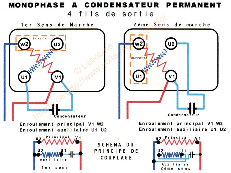

Bonsoir a tous , Partner
Merci pour ce lien , j y connais pas grand chose en moteur elec , mais la , y en a pour tous les gouts :cool:
J etais un peu decouragé , de plus je pressent le moteur un peu juste en puissance , mais j ai trouvé ça , je vais refaire un essaie
Amicalement François

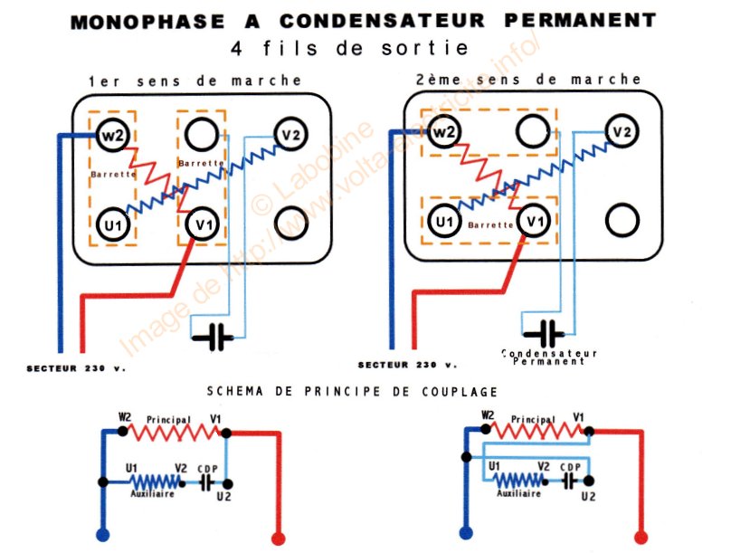

Salut François.
Refais les essais avec les schémas trouvés, qui me semblent être les bons et tiens-nous au courant.
Les repères Z1 - Z2 deviennent V1 - W2, mais ça change rien au principe.
Modifié en dernier par m_you49 le ven. déc. 03, 2010 23:32 pm, modifié 2 fois.
Besson François
Messages : 1182
Localisation : Echalas(69)
Message par Besson François »
Bonsoir a tous , Michel
Effectivement ce raccordement est correct , avec le premier essaie , le bobinage auxilliaire prenait la place du principale , d ou l absence de puissance
Meme raccordé ainsi , le moteur n est pas assez puissant , donc pour le coup , j ai investis dans un 3ch mono tout neuf , made in ch... , mais je dois reconnaitre que le bornier est beaucoup mieux fait , avec deux schemas pour changer de sens a l interieur du couvercle
Merci a tous pour votre aide :grin:

Content que tu aies trouvé une solution. Le schéma de ton "nouveau joujou" m'intéresse.Peux-tu le scanner ou faire une photo ?
Merci d'avance. @ +
J y avais pensé avant de l instaler , en esperant que ça puisse te servir
Modifié en dernier par Besson François le lun. déc. 06, 2010 22:24 pm, modifié 1 fois.
Salut François.
Sympa, merci.
