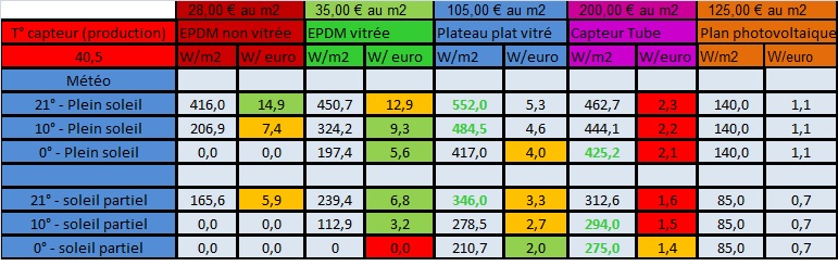

Pour savoir si le solaire thermique est mort il faut essayé de le comparer. Si nous restons dans les capteurs solaires j'obtiens ceci (production mesurée pratique) :
Pour produire une eau à 40°.....puissance par m2 et puissance ramenée à l'euro comme pour le PV le W/euros
En vert le gagnant, en rouge le perdant et orange à déterminer en fonction des conditions.
Il faudrait pouvoir poursuivre ce tableau en mettant les éléments périphérique et les contraintes. On voit qu'un capteur EPDM vitré (polycarbonate) bas tout le monde lorsqu'il y a du soleil.
Le tube fait presque jeu égale avec le PV et j'ai mis des valeurs théoriques pour le PV qui sont à la "louche" et pénalisantes.
Il y a fort à parier qu'un plan avec ses périphériques soit aujourd'hui moins avantageux qu'un EPDM vitré (autoconstruction simple).
Il faut enfin pouvoir statue sur la maintenance et la durée de ses systèmes, avantage au PV et au capteur plan je pense.

lilian07 a écrit :On voit qu'un capteur EPDM vitré (polycarbonate) bat tout le monde lorsqu'il y a du soleil.
Merci pour cette bonne nouvelle (moi qui me préparais à me battre avec un rouleau de PER...).
(et merci aussi pour le super travail du comparatif !)
Je mets donc "EPDM" sur ma liste de "choses à faire" :-)
