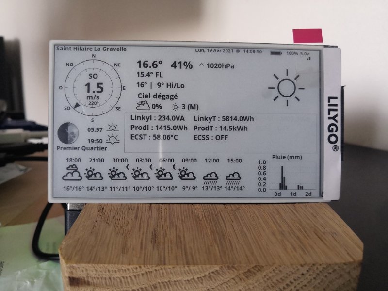

JSON ok ouf :roll:
Affichage ok des données après nettoyage du Json ; j'avais des caractères avant et après.
Je viens de voir un petit pb d'unité pour la prod instantanée
Est ce que vous avez une idée concernant mes questions sur la batterie ?

Pour les batteries, t'as beaucoup de contrefaçon qui tournent autour de ce modèle.
Pour tes premiers essais, c'est vraiment encourageant : ne lâche rien ;)
J'avais fais une remarque à Cyril, je te la fais également. Mais reformulé différemment. (Au bureau, je travaille sur l'ergonomie de certaines interfaces de diagnostique, et je me retrouve confronté à certains dilemmes. que je t'expose ici).
Quand on arrive sur une équipement, on a envie de tout savoir tout de suite maintenant, et on a tendance à charger à MORT.. la page.
Au point qu'au final, on cherche avec les yeux l'information, alors que ça soit l'information qui ressorte.
Sur ton écran, je pense que tu peux "facilement" séparer plusieurs rubriques.
* la météo d'un coté (à gauche par exemple.. sur 2/3 de l'écran). Parce que c'est cool de l'avoir, et ça fait super propre.
* les infos "utiles" de l'autre, avec par exemple en haut "électricité" (avec un logo de Linky en entête) et en bas "ECS" (avec un logo de ballon d'eau chaude) (tu dois pouvoir t'inspirer du code de Cyril pour les logos)
Essaye de compacter les infos météos, qui prennent à mon avis beaucoup de place, par rapport à l'importance de l'information qui est noyée au milieu.

Tu as raison j2c, l'interface peut être simplifiée. Je ne suis pas forcément très fort pour simplifier :) mais à travailler.
Il y a d'ailleurs pas mal d'info Météo dont je ne connais même pas la signification.
