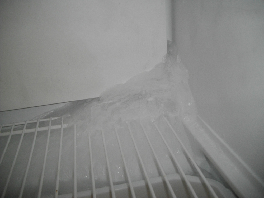

Tout dépend depuis combien de temps il n'a pas été dégivré??
Avec le bloc de glace qu'il y a je conseil un dégivrage manuel, perso je débranche le frigo/congélo (si il fait également frigo) puis je met les aliments dans un sac congélation dans une zone froide.
Après pour accélérer le dégivrage je met une bassine d'eau très très chaude dans le congelo (bien mettre un chiffon pour récupérer l'eau de la glace).
Quand la glace commence a fondre décrocher les morceaux avec une spatule ou autre avec impérativement des bords arrondis (beaucoup de frigo meurent tout les ans sous les coups de couteaux pointu qui percent l'évaporateur).
Maintenant la fréquence dépend de pas mal de chose, type d'aliment stocké au froid, age du frigo (donc des joints + ou - étanche).
Maintenant toujours des petites remarques logiques mais bon .....
- Ne jamais mettre d'aliments chauds
- Mettre des films protecteurs pour éviter la vapeur d'eau lors de la congélation (donc glace)
- Mettre a décongelé les aliments la veille dans la partie frigo afin de récupérer les frigorie du plat qui était dans le congélateur (bien sur si le repas est annulé ne jamais recongelé, le chien du voisin est la au cas ou !!!!!! )
- Dater les aliments car au bout de 2 ou 3 mois s'est durs de se souvenir.
Voila mes petits conseils du jour.

salut à tous,
revenu d'Espagne ce matin, mon clavier bien en mains, voici les infos:
-ce type de congèl se dégivre tout seul (c'est ce qui est marqué sur la notice)
-à peine dégivré il fait de nouveau de la glace
Y'aurait pas un orifice intérieur bouché empêchant l'eau du réfigérateur au dessus de couler ?

C'est plutôt la partie frigo qui se dégivre automatiquement, mais pas la partie congel il me semble.
je crois aussi.
La porte me semblais fermer normalement....
Comme les gens chez qui j'étais n'avaient pas le temps de dégivrer rapidement on n'a pas pu voir si un orifice était bouché; ils le feront prochainement...sans moi.
merci en attendant
