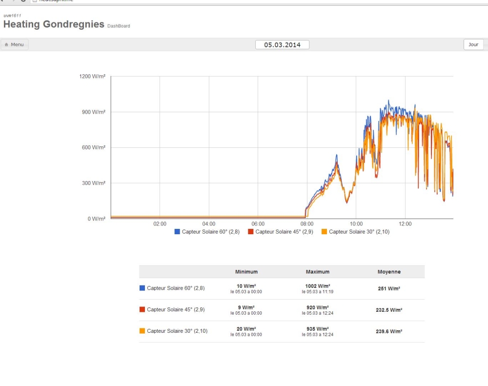

Dans le cadre de la préparation de la partie solaire, j'ai mis 3 capteurs solaires: 30°, 45° et 60° là où il y aura un jour proche l'install solaire.
Le 60° est effectivement plus efficace et viens de faire sa première pointe à plus de 1000 W/m² => :cool: :cool: :cool: 8-)

comment expliquer que l'inclinaison à 45° soit moins bonne que celle à 30°, même si la différence est faible ?

Je suis aussi surpris du si peu de différence entre 30 et 60° d'inclinaison :idea:

Ce qui me pose question aussi est que le maximum se situe à 12:00 en GMT+1

[quote="Fletcher"]Ce qui me pose question aussi est que le maximum se situe à 12:00 en GMT+1[/quote]
Entre l'est et l'ouest de la France, y a plus d'une demi heure de différence. Ensuite, le maximum dépend également de l'orientation des modules.

Bonjour Fletcher
je suis allé sur le site INES : http://ines.solaire.free.fr/gisesol_1.php
, j'ai choisi Lille (pas trouvé plus haut, désolé), et j'ai renseigné Mars et les 3 inclinaisons.
Dans l'ordre, pour 60°, puis 45° et enfin 30°,
on obtient les valeurs suivantes
en irradiation globale : 2,88 puis 2,98 enfin 2,93
ce que confirme tes mesures.
L'inclinaison la meilleure n'est pas 60°, mais bel et bien 45 ou 30° .... ce qui est à première vue choquant quand on visualise l'inclinaison des rayons solaires.
Mais l'explication est dans le solaire diffus.
Pour les mêmes valeurs d'inclinaison
le solaire diffus est de :1,14, puis 1,29 enfin 1,41 w/m2
Plus on incline sur l'horizontale, et plus (+) il y a de diffus.
Là aussi, c'est logique, l'air n'est pas parfaitement transparent et une diffusion s'opère avec les molécules d'eau en suspension.
Et le solaire diffus, n'est pas à prendre à la légère quand on fait la comparaison avec les valeurs (encore faibles) du solaire direct en Mars.
CQFD .... ouf, c'est logique !
