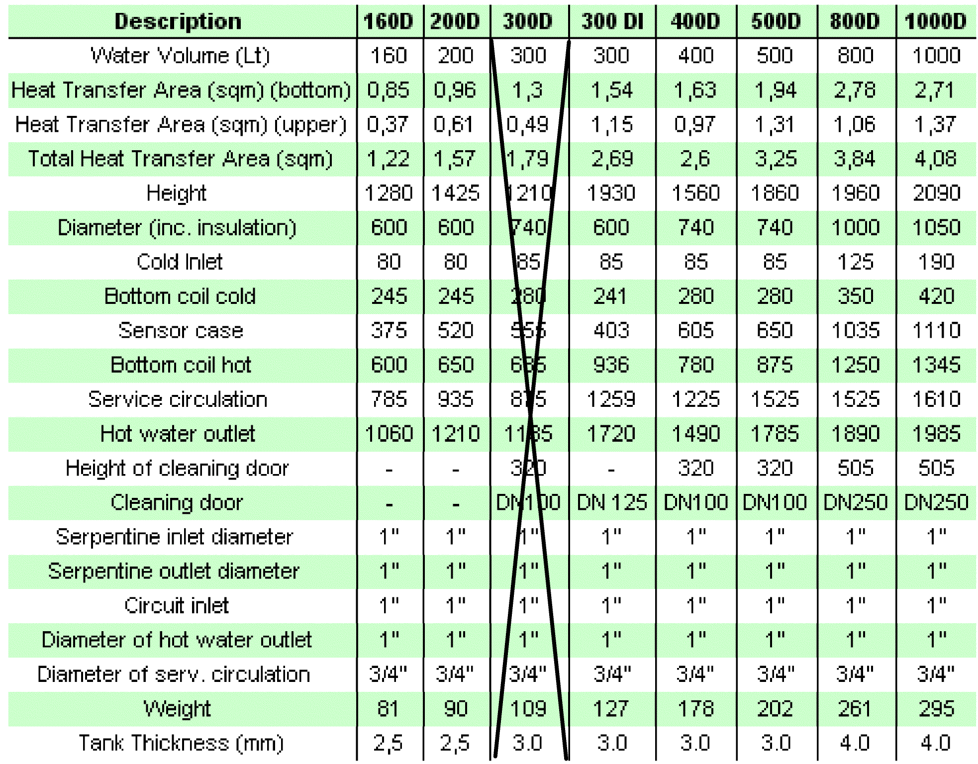

Petite Question : Le ballon 300L vertical du groupement fait bien 600mm de diamètre ? Je pose la question car il y a une colonne barrée.
Et ensuite sur les tarifs je voie qu'il est équipé d'une résistance de 2kw, pourquoi pas 2,5 comme le 200L ou 3 comme le 400L ? Je ne comprend pas la raison.

Personne n'a le ballon vertical 300L du groupement ?

diametre 750 et hauteur 1210.
Quand j'ai été le chercher, solaire diff m'a demandé ce que je voulais comme résistance, j'ai pris une 3kw. Avec le cablage , tu peux moduler 1kw, 2kw ou 3kw en fonction du besoin. L'avantage de ce modele, c'est le rapport capacité/hauteur.

Merci apollogf.
Tu dois avoir celui qui est barré alors :
[tmb]http://www.apper-solaire.org/Pages/Grou ... ouble0.gif[/tmb]
Justement j'étais intéressé par celui qui fait 60cm de large, j'aimerais avoir confirmation que c'est désormais celui vendu par le groupement.
