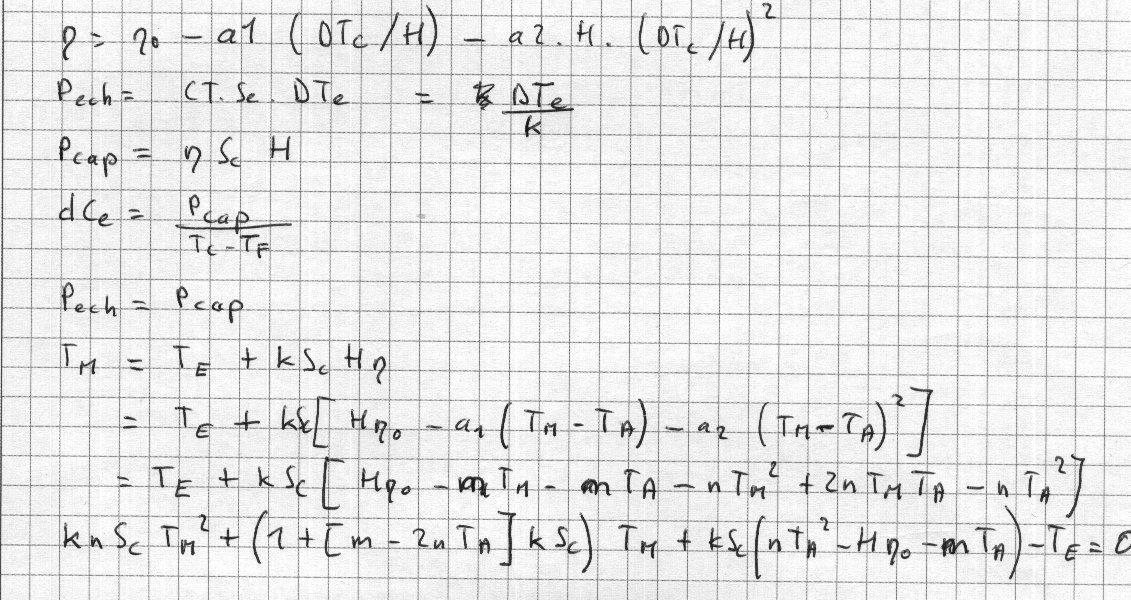

- YvesBr
- Messages : 1423
Voici ma note de calcul, qui aboutissait à une équation du deuxième degré. La suite ne pose pas de difficultés normalement.
La première ligne concerne le rendement du capteur.
Pech est la puissance à l'échangeur.
Pcap est la puissance au capteur.
TE est la température de l'eau.
TA est la température ambiante (extérieure)
TM est la température moyenne entre la température d'entrée et de sortie du capteur.
k est un coefficient qui en regroupe d'autres : k= 1/(CT pi D l)
l : longueur de l'échangeur
CT une constante d'échange, qui serait comprise entre 700 et 1000
D diamètre du tube du serpentin.
Pech=(CT.pi.D². Te.l) (d'après kroutchev, plus très sûr, j'ai du mal à me relire ; je n'ai pas trouvé de confirmation dans la littérature).
Je n'ai revérifié cela, les neurones sont froids.
Content que çà intéresse quelqu'un. ;)
