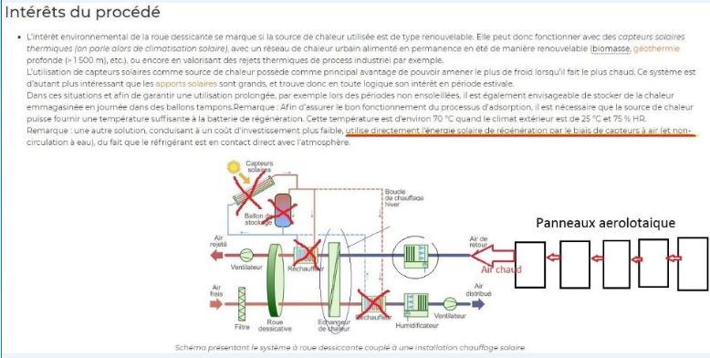

Je voudrais équiper mon logement de panneaux aérovoltaïque, mais avant tout, j'aurais aimé savoir si on peut faire de la climatisation avec pendant les saisons chaudes.
En ajoutant les systèmes ouverts : la dessiccation/évaporation.
Je n'arrive pas à trouver le système qui fonctionnera à l'air chaud directement des panneaux, je trouve que le système à caloduc qui est très cher. Pouvez me dire si vous en avait déjà vu car j'aimerais me le fabriquer moi même.
Merci de votre aide.
Je peux vous faire voir un document qui le dit et que c'est plus rentable.

m8mat: Je ne veux pas rafraîchir avec des caloducs, le prix est exorbitant, je veux rafraîchir le local avec des panneaux solaire à air chaud que l'on se sert pour rafraîchir les panneaux photovoltaïque et un peu de le chauffage. type panneaux aéraulique. mais je pense que le système n'existe pas encore pour le résidentiel, donc merci pour votre aide.
bernard: Je ne cherche pas un nouveau moyen de rafraîchir la maison, ne me parlez pas des lubies farfelues avec des cheminées, des rivières, des voiles.. sinon je construis une maison bioclimatique puis j'ais plus besoin de tous cela.
Ma question est simple je veux transformer l'air chaud en air froid au moyen d'un système simple comme la roue dessicante qui existe déjà depuis longtemps pour le tertiaire mais pas encore pour le résidentiel car les panneaux aéraulique son nouveaux dans le marché et que le rendement est trop faible pour l'instant et que c'est le début de cette technologie pour le résidentiel.
Ici on parle de rafraîchir avec des capteurs à air pas à caloduc (avec caloduc ça existe déjà). avec la clim à système fermé air/air, air/eau... ça existe déjà, puits canadien, géothermie aussi....
Ma demande est simple : il y a un local, il y a des capteurs à air, il y a du soleil et je voudrais de l'air froid l'aide d'un système comme cela:
https://www.actu-environnement.com/ae/d ... verts.php4
j'ai regardé sur le net si je trouvais des schémas ou des explications sur le fonctionnement des refroidisseurs qu'ils utilisent dans certaines usines avec l'air chaud qui est récupéré pour rafraîchir les machines au lieu de le jeter, mais rien en vain.

Si tu sais faire simplement de l'air froid avec de l'air à 45 deg alors là faut vite nous expliquer tout ça. Perso j'en ai des tonnes d'air à cette température (et même plus chaud encore) tout l'été !
Dans le lien que tu cites c'est loin d'être simple et la consommation d'énergie totale doit être très importante !
Plus simple, tu mets des PV et une clim !!!

C'est sur que plus l'air est chaud plus cela fonctionne il vaux mieux se rapprocher des 70° ou plus, que de 40°.
Descendre la température la nuit ne m’intéresse pas j'ais un autre moyen et de plus il n'y a pas de soleil pour chauffer l'air des capteurs à air. je veux juste la descendre que quand il fait le plus chaud de la journée.
Et descendre la température de 7° c'est plus une climatisation que d'un rafraîchissement.
mais le système existe déjà je n'invente rien, c'est juste que j'en trouve pas pour une maison d'habitation.

Pour t'en convaincre, lit ceci : https://climatisation.ooreka.fr/compren ... on-solaire
Je reprends à mon compte ce que dit Notre Bristish ami, c'est loin d'être simple et ce sera coûteux.lebritish a écrit : Dans le lien que tu cites c'est loin d'être simple et la consommation d'énergie totale doit être très importante !

Bonjour Bernard,
Oui, c'est bien ça que je cherche, mais je ne connais pas les entreprises qui vendent cet appareil onéreux et encombrant que je voudrais avoir pour ma maison.
Le moment de la journée que j'en ai besoin sera en été de 11h00 à 17:00.
Pour la surface à rafraîchir : le salon: 35m², hauteur sous plafond: 2.5m.
J'habite à Carcassonne, je suis dessinateur industriel à la Roche-sur-Yon. (Je ne sais pas ou on ce présente)
- Capture92.JPG (36.26 Kio) Vu 11159 fois

8 à 10kw... pour un salon... mais tu te rends compte de la puissance du bouzin
Pour ta surface, entre 3 et 5kw.. devrait suffire à "climatiser"... Et encore, c'est si tu as une isolation pourrie.
J'ai l'impression que tu cherches à installer un truc par passion pour le sujet.. plus que par raison ;)
A mon avis, attends que ça se démocratise.. pour éviter d'essuyer les plâtres.
C'est un peu comme les chaudière à pellets... mon beau père m'a dit "euh.. garde ta chaudière gaz en backup... car tous les échos que j'ai de ce genre de trucs... c'est le bordel".
Pour s'en convaincre, il suffit de voir le nombre d'installateurs qu'on a dans la région.. pour comprendre.. que vraiment, il est urgent d'attendre.
