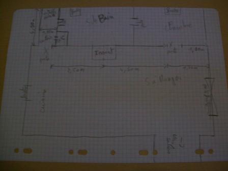

Bonsoir tous et toutes . Me voici avec mes questions . Je vais rénové un appartement dans ma maison . J'aimerai qu'il soit le moins énergivore possible soit BBC ou Passif . Tout est à faire ; je récupere le grenier non isolé et environ 48 M2 en dessous non isolé aussi ( premier étage ) . Je sais que l'isolation est super importante . Elle sera faite par l'interieur. Mais mon soucis est l'ECS et le chauffage . En effet mon toit est orienté Est\Ouest ,
Je posséde une veille cuisinière à bois ;est-il possible de la convertire en poele bouilleur ou autre ?Si Michoko ou d'autres qui habitent pas très loin de chez moi pouvait venir un moment cela me ferait plaisir . Si non , je suis à votre écoute ,enfin à votre courrier , pour les conseils . Merci et à bientot .

BONSOIR , merci pour ta réponse , mais il y aura 48 M2 au premier , cet appartement existe , et je recupere en plus le grener d'environ 40 M2 , ce qui fera une surface de 88 m2 .Il n'y a plus de cheminée car le conduit en briques réfractaires tombait en ruine . De toute façon , cet app ne possède pas le gaz de ville et je suis un peu contre de passer au tout éléctrique . Je continue à chercher des solutions

Tu ne pourrais pas nous mettre des photos de la maison, du grenier, et éventuellement un plan de cadastre pour voir ce qu'il est possible de faire...
Il nous faudrait aussi plus de détails sur la maison dans son ensemble. Il me semble essentiel de penser ton projet dans sa globalité.

on y voit un peu plus clair, 2 étages à chauffer donc. Avec une très bonne isolation, je verrais bien un poele hydro à granulés ou bien un poele bouilleur à buches, des radiateurs à moins qu'un plancher chauffant soit possible et un ballon tampon , et une cheminée ! A double conduit, inox galva en intérieur et tout inox pour la partie extérieure; le poele à granulé évite la cheminée et peut avoir une sortie latérale extérieure en façade.
Voir les différents retours d'expérience à ce sujet sur le forum
