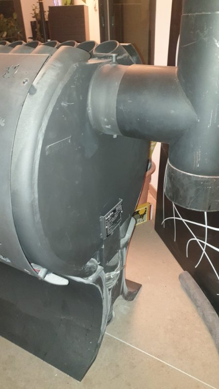

Mes réponses :
Est ce que ton poele Buly sans bouilleur fonctionne correctement? => Oui très bien
Est ce qu'il y a des chicanes pour les fumées? => je vois ce que tu veux dire par chicanes. Les fumées sont évacuées en partie arrière au dessus du système d'arrivée d'air supérieur
Est ce que tu peux m'envoyer une photo de la plaque de fond? => voir photos

Merci pour les photos
Je vois que ton corps de chauffe est propre. Sur le mien même sans eau j'ai plein de dépôt, le passage pour les fumées est trop étroit.
Sur le mien la plaque de fond et démontable, c'est pourquoi je voudrais faire une nouvelle plaque de fond comme ton poele.
