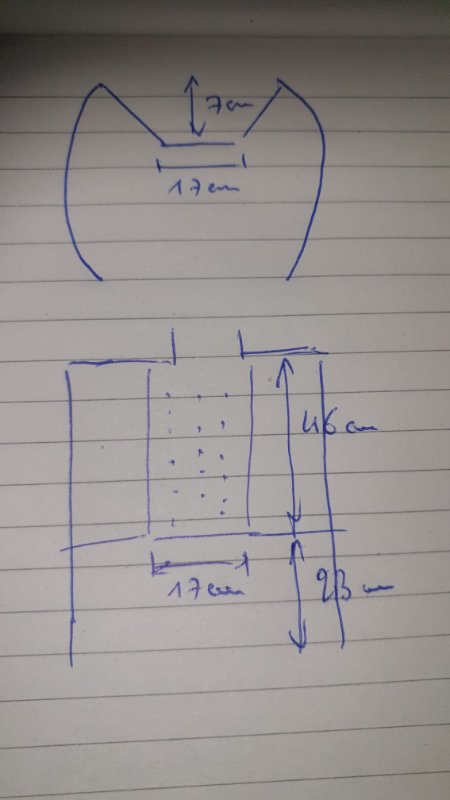

Voilà les éléments de mon poêle sans l'hydro :
Si besoin d'autre infos je suis à disposition...

Merci pour les photos et croquis de ton poele Buly non bouilleur, cela va m'aider pour transformer le mien.

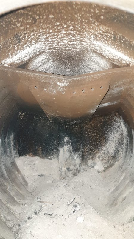

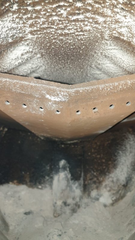

J'avais changé la vanne de 60°C à 45°C car l'eau du bouilleur avait beaucoup de mal à atteindre 60°C, c'est vrai que cela favorise le bistre. Mais je pense que sur le poele bouilleur BULY il n'y a pas assez de place our l'évacuation des fumées à peine 1cm et cela étouffe le feu.
Je vais modifier le poele pour une évacuation des fumées à 7 cm voir même du diametre de la sortie de la fumée comme le poele non bouilleur Buly et faire un serpentin en tube d'acier dans le passage des fumées. La quantité d'eau à chauffer sera moindre que la boite à eau d'origine mais cela chauffera plus vite. Si cela se comporte comme je le pense, je remettrai la vanne de décharge à 60°

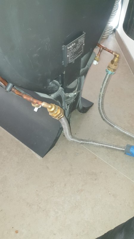

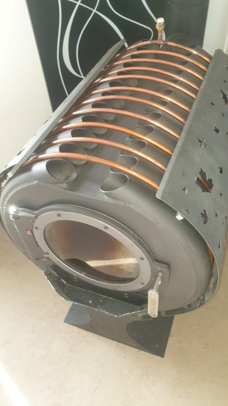

L'hiver arrivant j'ai refait mon système d'échange en espérant que cette fois il soit puis puissant.
Je vous partage quelques photos...
Messages : 2500
Re: Intégration poele hydro sur un circuit de chauffage
Bonjour, et merci pour la suite.
Tu es opiniatre ! :cool:
Perso j'ai un doute sur la bonne purge d'air des anneaux. En tout cas, encore une fois ton travail est soigné.

Salut a tous,
je jette un oeil sur le topic et la derniere page ... Pourquoi ne pas avoir fait un montage en Tickelmann sur le caloduc ?
A plus

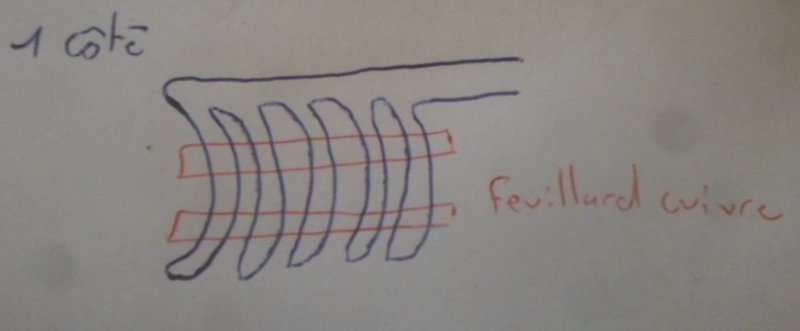

Suggestion (pour un côté) ça supprimerait les soucis de purge (1 par côté) et facile à équilibrer, parce que je pensais aussi à tickelman, comme mentionné par PY.
c'est l'idée, mais à voir si les boucles seraient plus simples à faire en horizontal.
Un déom est plus simple à entourer d'une couronne, et je suppose qu'il est impossible sur celui-ci de passer en dessous, sinon l'inox annelé est bien pratique.
Le cuivre en feuille est utilisé en couverture.

J'ai dessiné les boucles en vertical pour le cas où tu recyclerais l'existant, et ayant vu qu'elles s'incrustent bien entre tes tuyaux métal. Mais une fois dessiné, je me disais que si on repart de zéro et que l'on accepte de décaler le déflecteur en tôle, il me semble plus pertinent de réaliser les boucles en horizontal pour chasser l'air plus facilement.
Tant qu'il y a de l'air à dégazer dans l'eau de chauffage il s'accumulera dans les parties hautes, si l'eau n'est pas assez rapide pour l'évacuer. les fluides allant au plus facile, le problème peut se poser avec des boucles en parallèle comme actuellement. en boostant ponctuellement la vitesse de circu ça peut faire, mais quand c'est possible, autant drainer l'air vers un point de purge (en haut donc) le plus naturellement possible.
De la tôle plane brasée aux tuyaux améliorerait considérablement la collecte. Voire des tuyaux cuivre de gros diamètre, découpés sur leur longueur, recuit, aplatis jusqu'au besoin et qui pourraient venir en contact le long des tuyaux métal. je dis ça parce que tu as l'air de bien t'amuser avec le cuivre ;-) ...Pour l'hiver prochain peut-être ! :grin:
