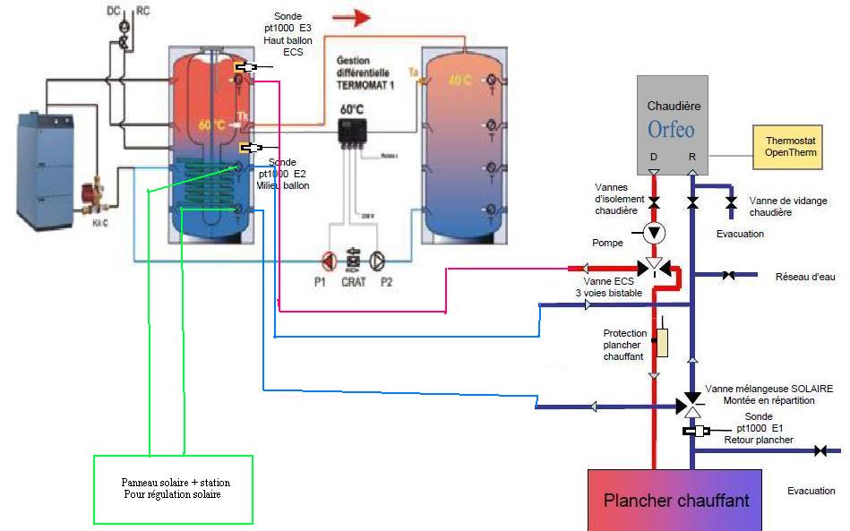

bonjour a tous!
Voila je compte investir dans une chaudiere pellet, car ma chaudiere bois commence a se faire vieille....Chauffage sol plancher chauffant( 100 metre carré). Par contre, comme vous pourrez le voir sur la piece jointe, mon installation est une petite usine a gaz.... Chaudiere electrique + chaudiere buche bois + appoint solaire. Le tout couplé avec 2 gros ballons.
J'envisage de partir sur du okofen a chargement manuel( pas assez de place pour silo ou autre), soit la pellematic classic ou la pellematic plus(condensation). DOnc pensez vous que le gros ballon tampon ne soit plus necessaire? Ainsi je gagne en place,plus besoin du thermomat, et autres....
Merci de votre aide!!!
modification installation chauffage solaire+buche+electrique
