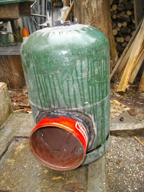

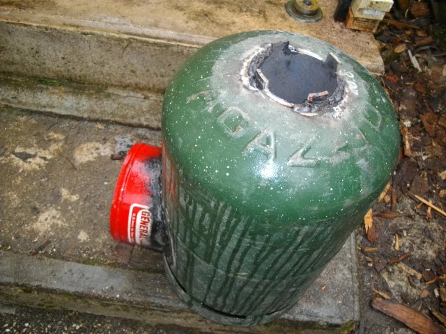

mon humble réalisation en cours de finiolage à l'emporte pièce ou plutôt à la disqueuse
Opérationnel donc pour la semaine prochaine à l'occasion de la journée portes ouvertes, enfin "portes ouvertes" avec le temps qu'il fait
ce sera portes fermées !
A défaut de soleil pour chauffer le four solaire, le poêle rocket pour chauffer la marmite
L'important n'est-il pas que la table soit mise et que la soupe soit chaude ?
ps: pas de mise sur orbite en suivant vos conseils; réalisé avec un extincteur à eau et un à CO2

j'ai fait un 1er essai ce matin, le poele n'étant pas encore isolé à l'intérieur et j'en ai profité pour faire ma lessive. J'ai mis 3 morceaux de charbonnette (diam 5cm environ, 30 cm de long). J'ai fait bouillir les 4 litres d'eau en à peine 20 mn. La flamme est très puissante, ça fait presque une torche sous le récipient. Cet éte, confitures, sauce tomate seront réalisées avec !
La recette de la lessive en passant:
-tamiser la cendre
-mettre à volume égal la cendre et l'eau
-faire bouillir en remuant de temps en temps
le lendemain, mettre un vieux t shirt autour du sceau et l'attacher, filtrer le liquide, c'est prêt !

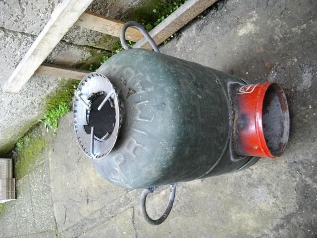

Une photo du rocket terminé de ce matin
Je tamise un gros tas de cendre d'un seul coup que je stocke dès le début de la période de chauffe et dès que j'ai besoin de faire ma lessive je tape dedans donc une fois l'eau bouillie, je laisse reposer, le lendemain je benne tout dans le t-shirt et laisse ça 1/2 journée au repos.Bref, c'est pas la mer à boire !

Une feuille de métal de la hauteur de la casserole (enroulée sur elle-même) laissant un espace de 2 cm autour de la casserole devrait améliorer le rendement de la chose. Pour ajuster la feuille, 2 grosses goupilles de 5 cm permettront de pincer la feuille au diamètre de la casserole + 4 cm
