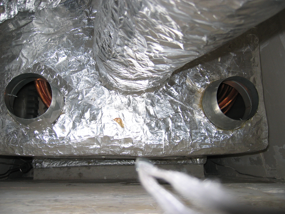

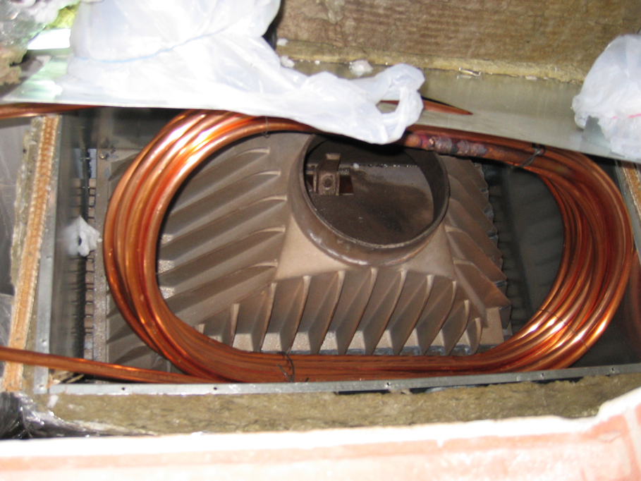

voici les photos (pour ceux qui me les ont demandés) du serpentin installé dans le caisson qui entoure mon foyer fermé.
Il s'agit de 20m de cuivre, diam 14/16, que j’ai placé entre le carter métallique qui entoure l’insert, et l’insert en fonte de la cheminée.
en plus de la soufflerie qui distribut dans les pieces de la maison, le serpentin rechauffe le retour radiateur, avec l'aide d'un circulateur, pour ne pas monter trop en température. de ce fait l'eau circule en continue et ne surchauffe pas!
@ bientot Norbert

je réexplique le fonctionnement :
lorsque le poele est allumé un thermostat allume le circulateur qui fait monter l'eau dans le rad situé derrière le poele. A l'arret du poele, le circulateur s'arrete et l'eau retombe dans le ballon:DRAINBACK
Un autre thermostat fait passer 20% du retour PC dans un serpentin situé dans le ballon lorsque la tp du ballon est sup à 30°C
Ce n'est pas un problème de perte de charge, ni de débit mais de puissance du radiateur et surtout de contact thermique entre la fonte du poele et le radiateur en cuivre:
un serpentin de 50m qui ne toucherait pas le poele ne chaufferait pratiquement pas à moins d'être dans une enceinte fermée ou l'air est trés chaud.
rnorbert13 pourrait augmenter la puissance absorbée par le serpentin en installant un radiateur style radiateur de voiture ...
Le contact air/cuivre est beaucoup moins efficace que le contact eau/cuivre c"est pour cela qui faut décuplé la surface d'échange avec de l'air.
