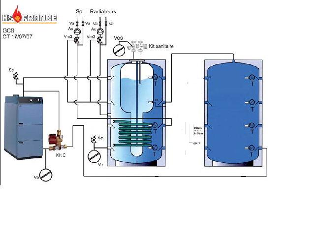

rebonjour a tous,
J'ai besoin de vos conseils!!!
Je compte brancher ma chaudiere bois sur mon ballon principal de 800l(lui meme branché sur du solaire via le serpentin bas) et en série avec un ballon tampon de 1500l, voir schema.
LA chaudiere bois tournera occasionnellement(puissance de 24kw), juste pendant les grands froids, j'en profiterais pour chauffer le ballon bain marie(juste le haut,pour l'ecs, le bas etant a la charge du solaire pour le chauffage), puis le ballon tampon pour stocker.L'appoint sera fait pour le chauffage et l'ecs par ma chaudiere electrique( je ne la met pas car sinon ca complique le schema...)
LE schema est il bon? Pour le kit de retour sur la chaudiere,que me conseillez vous? J'ai vu la ladomat 21, le kit c de HS...SI vous avez autre chose....

- fichier insta
- Installationok.JPG (34.81 Kio) Vu 3218 fois

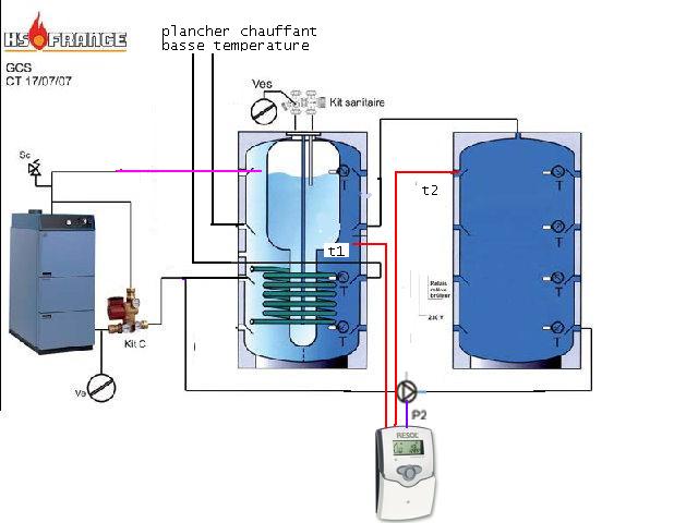

VOila, donc plutot que de prendre un termomat1 de chez hs france( c'est trés cher!!!), je pensais utiliser le 2eme gestionnaire qu'il me reste deltasol pour commander la pompe p2.
Donc pour récapituler, ce montage avec la chaudiere bois est juste un appoint pendant les grands froids pour delester ma chaudiere electrique.
DAns une premiere partie je recharge le haut du ballon pour l'ecs sanitaire ainsi que le ballon tampon. Une fois que tout est en temperature, je met en marche le 2eme dispositif avec la pompe p2 et le gestionnaire deltasol.La restitution (circulateur P2) démarre dès que la température mesurée T1 est supérieure de 2°C ( ou plus?)à la température mesurée T2.
La restitution s’arrête dès lors que les températures T1 et T2 sont indentiques. Ce cycle se reproduit à chaque fois que T2 est
supérieur à T1 de 2°C.( ou plus??)
DOnc d'aprés vous, le montage marcherait?
Ensuite, a quel temeprature régler t1, c'est du palncher chauffant, donc 50 degres?
Merci a tous!!
