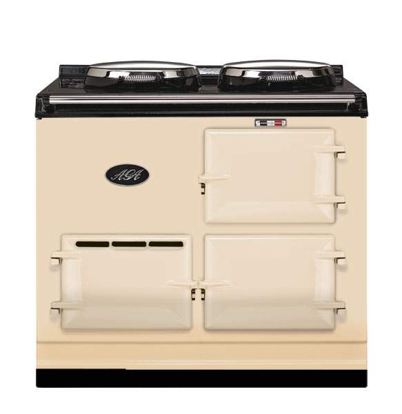

Salut Pierre.
Les anglais utilisent beaucoup ce genre de cuisinière avec des couvercles rabattables en tôles émaillés pleins de ciment réfractaire : http://www.agafrance.fr/produits-aga/cu ... fonte.aspx
A voir si c'est adaptable ou faisable "home made"
Bonnes fêtes de nouvel an, et @ +
