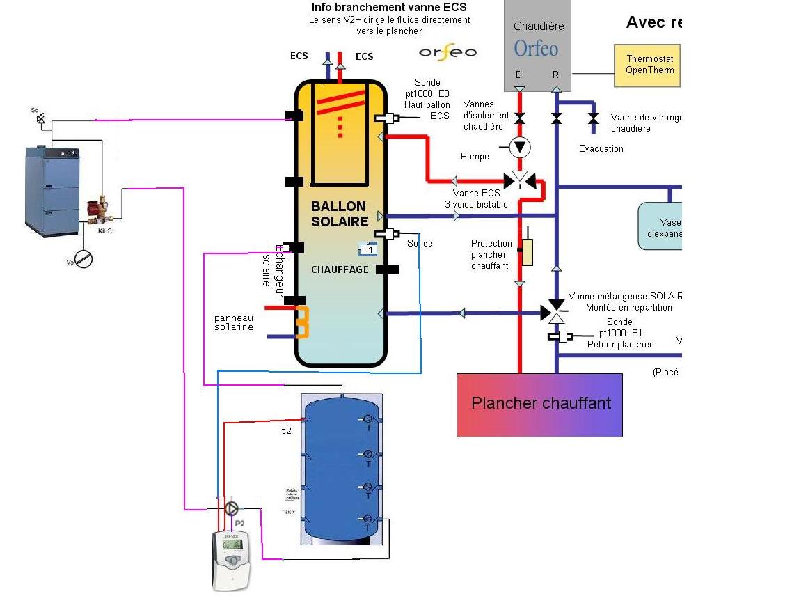

Je cherche, je cherche ... à aucun moment je la vois sur tes schémas l'élec :-?
Comment s'insère t'elle avec le bois ?
[quote="ludocool33"]Elle gere tout(ecs, chauffage)[/quote]
Comment elle fait ça physiquement ?
Vanne de mélange, sondes (où?)
Logique de régulation ?
Aurais-tu un schéma de l'installation actuelle, type et principe de la chaudière élec ? (instantanée, accu ...)
On devrait bien trouver un moyen pas trop cher de gérer ça ... parce que c'est vraiment pas logique de prioriser l'élec :???:

voila le schema
electrique
electrique
Sans titre.JPG (92.46 Kio) Vu 1499 fois

Dés le départ, j'ai un chauffage solaire, et l'elec fait l'appoint

Alros, ce montage fonctionnera t'il?

En regardant uniquement le schéma, je ne comprends pas comment la partie chauffage peut fonctionner. En particulier, je ne vois pas comment l'eau peut circuler dans le PC.
