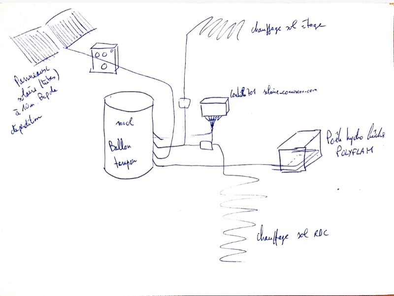

Merci de vos retours.
Voici un schéma avec quelques précisions que mon mari a pu apporter
- FB82F6D6-2624-4908-B67A-8EAB949A973F.jpeg (73.4 Kio) Vu 6300 fois

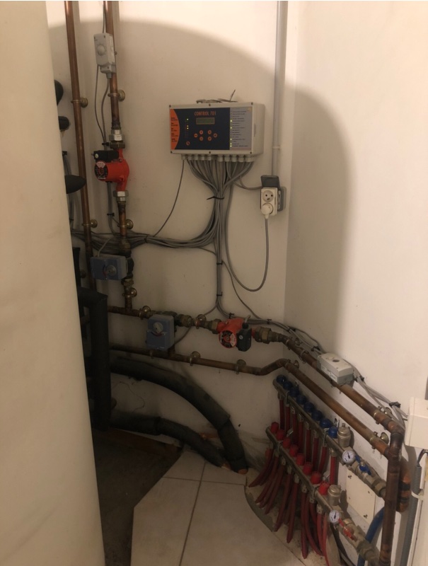

Aperçu du ballon et une partie du système
- F887CD3D-46EF-49F3-BF7B-5FC8D47670DB.jpeg (97.28 Kio) Vu 6299 fois

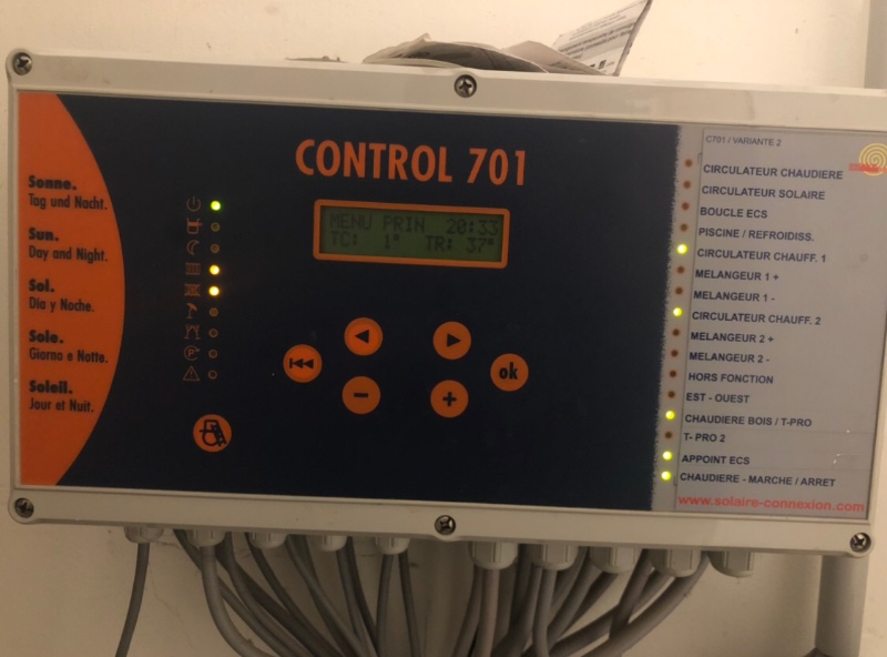

Le panneau de commandes…
- 9E61D880-BE9B-4CC7-B805-37BF5BCFE909.jpeg (99.43 Kio) Vu 6299 fois

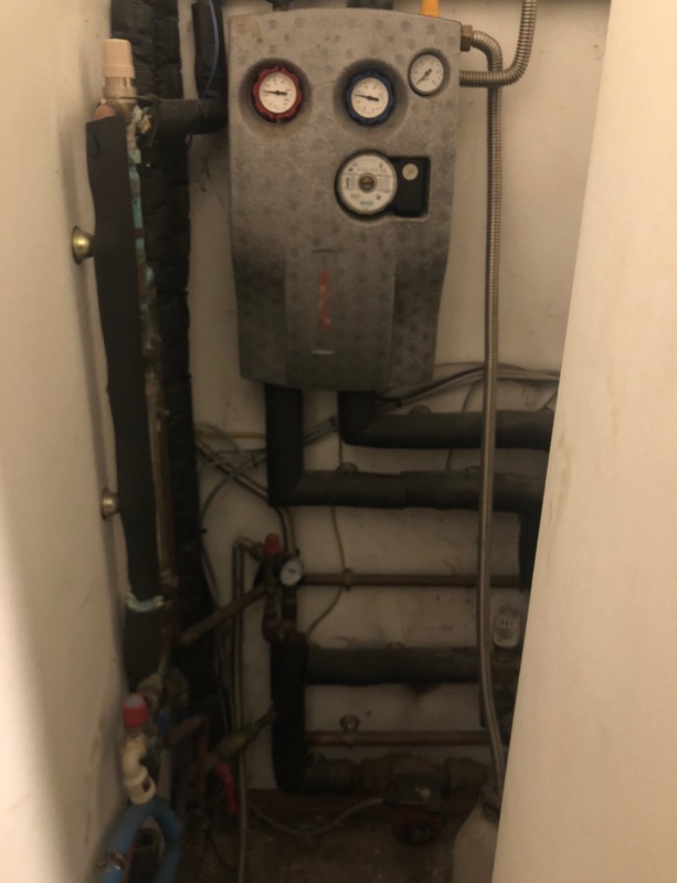

La partie solaire qu’on n’a pas du tout approchée et qui est censée être désactivée du ballon tampon ?
- BAAB3B40-31EA-44B5-9274-50A95B2E5B77.jpeg (89.82 Kio) Vu 6299 fois
- 5A193332-A631-46BA-85C2-A61022E342D4.jpeg (113.76 Kio) Vu 6299 fois

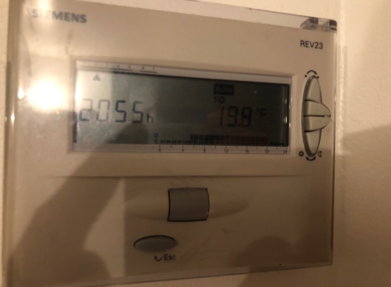

Re: Besoin d'aide pour comprendre le fonctionnement d'un système combiné poêle bouilleur + panneaux solaires
Boîtiers SIEMENS (REV23)
un à chaque niveau
un à chaque niveau
- 8C76D7F0-BBA5-41C5-8633-43ABA3A6ECE7.jpeg (69.06 Kio) Vu 6299 fois

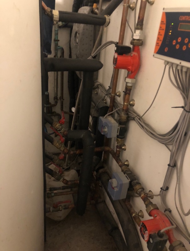

Branchements…
- 3E404749-3562-4615-B7EF-2B18EF67F258.jpeg (113.76 Kio) Vu 6299 fois

Belle installation. Il va vous falloir mettre sérieusement les mains dans le cambouis pour bien en saisir le fonctionnement. En faire un schéma complet et précis peut vous aider à bien identifier les éléments.
La régulation semble connue ici :
viewtopic.php?f=90&t=3882
et dans un compte rendu de membre ici :
https://www.apper-solaire.org/Pages/Exp ... index.html
la doc à télécharger pour le control 701 :
https://www.google.com/url?sa=t&rct=j&q ... xJ2lEgtdvH
En attendant qu'un amateur d'usines à gaz du forum vous conseille, commencez par lire la doc et repérer les correspondances sur l'installation elle-même. les tuyaux, les sondes, les manomètres... s'habituer à mettre la main sur les tuyaux et les circulateurs pour évaluer la chaleur à différents endroits. repérer les purgeurs, les circulateurs qui tournent (que l'on peut aussi purger par la vis centrale).

La localisation serait un plus, vraiment. Rien que si un membre du forum pouvait faire un saut chez vous pour aller tâter le terrain.
C'est une belle installation (dommage que le mec qui a fait ça n'a pas pensé à isoler les tuyaux...)
J'irai jeter un oeuil dans la régulation.. qui semble assez complète, et c'est par elle qu'il faut commencer. Ensuite, localement, vous devez pouvoir travailler sur les REV23, qui sont des sondes d'ambiance, en espérant qu'elles n'aient pas été verrouillée.
ça semble être du matos qui reprend le principe de fonctionnement Siemens, ça me parle un peu ;)

Le REV23 est un thermostat et non une sonde d'ambiance comme je l'ai indiqué.. il doit sans doute piloter les moteurs des vannes 3 voies pour les plancher. (boitier bleu avec marqué Siemens SQK dessus)
Quelques pistes.
Comme les tuyaux ne sont pas isolés, ça va faciliter le diag.
Quand tu fais, du feu, et qu'il fait froid, tes thermostat doivent demander aux vannes 3 voies de s'ouvrir. (leur position doit être proche de rouge.) On le voit sur la dernière photo.
Tu peux passer tes mains en amont (en bas à gauche sur la photo). Et en aval des 2 circuits (en bas à droite et en haut à gauche).
Le température amont et aval devrait être très proche.
Sur la premier photo, on voit 2 gros tuyaux isolés qui font sous le plancher, il me semble que c'est le circuit de charge. On voit de la poussière sur les mus.. qui donnent l'impression que ces tuyaux on générés de la convection. (Ces tuyaux semblent venir du bouilleur).
Quand tu fais du feu, l'un d'eux doit être très chaud (autour des 70).. et l'autre.. à la température du bas du ballon. (autour des 20..)
