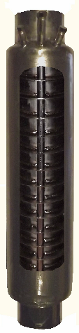

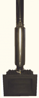

Bonsoir Christian et tous,
Produit oh combien alléchant mais qui ferait bien mon affaire.
La maison était équipée d'un insert lors du rachat et cela ferai un bon compromis.
Pour les valeures données: "L'investissement est amorti sur un seul hiver."
Données surestimées il me semble.
Etant donné le prix d'un insert Bouilleur, cela vaut peut etre le coût de se pencher sur ce produit.
Attendons les réactions de possesseurs de bouilleurs .

Bien alléchant cet engin mais qu'en est t il:
- Du ramonage ?
- De la pertes de tirage de la cheminée ?
Si il y a échange air/eau il y a bien des volets ou des chicanes quelque part c'est gênant pour les 2 points que je cite.

bsoir a tous,
A mon avis c'est juste un serpentin en inox soudé à l’extérieur du tuyau d'evacuation des fumées lui meme en inox.
Attention au goudronnage du conduit !!! Si la T° des fumées est trop basse alors manque de tirage et bistre assuré. Si vous installez ça assurez vous de bien avoir assez de tirage.
Sinon il y a la version DIY (Do It Yourself) présenté par kkun sur ce forum (je ne me rappelle plus le nom désolé). Il suffit de prendre un tuyau en inox annelé de l'enrouler bien serrer sur l'exterieur du conduit de cheminée, 2 demi coquilles par dessus pr l’esthétique et parfaire l’échange air/eau. Doit pas y en avoir pr bien cher.
A ce propos le truc qui me fait rire: amortit en 1 hiver. Le produit est vendu environ 1000€. C'est 2x plus que ce que je consomme en bois ds l'année donc ca ferait économiser environ 200%. Ah ces commerciaux...
