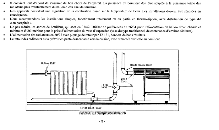

Depuis 20 ans ,déjà ... j'ai installé une cuisinière bouilleur bois charbon godin ref:5765
Le branchement a été fait en parapluie comme conseillé
la pose d'un circulateur a freiné le processus mais pas ne l'a pas empêché
Le principal est une montée verticale la plus haute (longue ) possible ...3m pour moi, purge auto en haut , puis redescendre vers les consommateurs .....la poussée d'eau chaude du bouilleur initie l'effet parapluie
Vraisemblablement ton ballon tampon placé en hauteur fonctionnera très bien en branchement direct sur le bouilleur sans circulateur
Par contre , a l'arrêt du bouilleur je ne pense pas que le ballon chaud puisse initier l'effet parapluie si sa température n'est plus en augmentation
tu auras une stagnation de la chaleur stable dans le haut du circuit si il n'y a pas de radiateurs positionné plus haut que le bas du ballon pour initier l'effet parapluie par le refroidissement!

mon thermosiphon fonctionne parfaitement mais effectivement le gros du circuit aller et retour est en cuivre de 40/42 liaison radiateurs en 18 le reste du circuit en installation a la va vite est en per et ne respecte pas les pentes et
miracle il fonctionne aussi !
Le déclencheur de l'effet parapluie est (comme son nom l'indique) la montée (longueur) verticale du tuyau en sortie de bouilleur

pour l'effet "Parapluie" ....... un schéma de ma part serra le plus simple pour disserté dessus ( un schéma de +/- :) ) ...... a suivre
