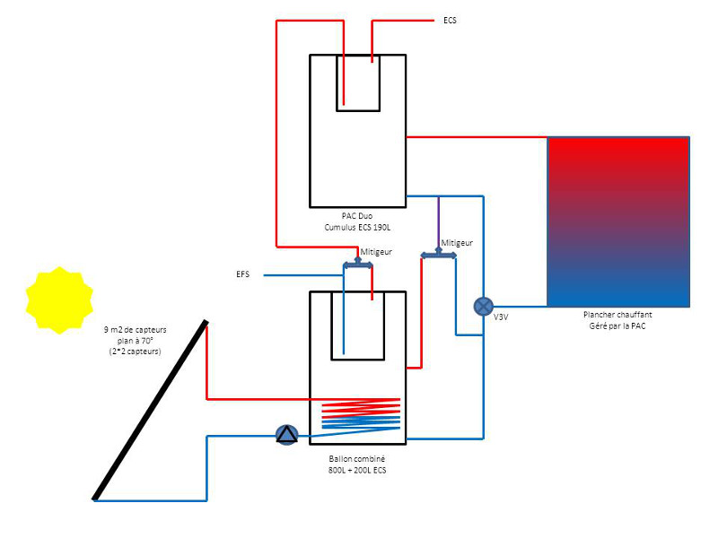

Je m'incruste dans le débat, moi qui ne suis pas un spécialiste, mais si tu en es encore au stade de la construction, pourquoi ne pas opter pour une PAC plutot que ta chaudiere gaz, tu ne consommes pas tant que ça en électrique (je suis en pleine construction, 120m2 et RT2012, le coût chauffage sans appoint d'aucune sorte avec la PAC est calculé à 200€ par an...). L'avantage c'est que ta PAC assurera le minimum vital quand tu voudras reprendre à ton retour de vacances (avec un thermostat connecté, tu peux même lancer la chauffe en quittant ton lieu de vacances et arriver dans une maison chaude...). Perso je l'ai branché en direct sur le PC et elle gère aussi l'ECS mais je préchauffe les deux circuits au solaire (rien n'empêche de prendre un ballon avec deux serpentins pour y adjoindre ton poêle.
Je te joins le schéma de mon installation, je sais qu'il existe les mêmes ballons dispo en double échangeur (voir groupement achat) et le tour est joué !
