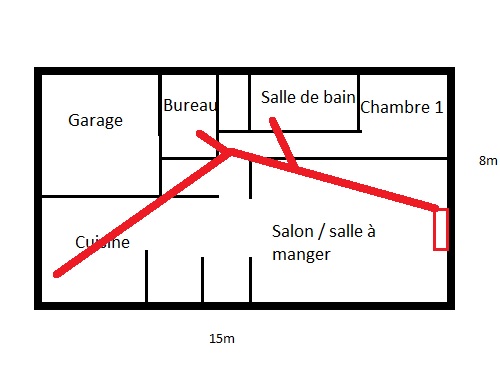

Voici un premier plan de ce qui pourrait nous convenir :
Il n'est pas possible d'aller tout droit car il y a une pièce à l'étage et il faut la contourner pour accéder à la cuisine par les combles.
En partant sur ce type de produit (si quelqu'un a essayé et peut en faire un retour positif) ou autre :
http://www.econology.fr/ventilation-vmc ... ather.html
Quelle puissance conseillez vous par rapport à la situation ? Et quels conseils particuliers faut il suivre (car sinon dans l'absolue ca parait simple à installer...) ?
Dernière petite chose, la priorité est d'amener la chaleur dans la cuisine. Les deux bouches intermédiaires ne risquent elles pas de poser problème ?
Merci d'avance
Mat

Bonjour, j' ai également fait un récupérateur de calories sur insert en basse t°, j' ai mis du temps pour avoir un bon compromis. Dans ton cas je pense qu' il est plus simple d' utiliser l' air. Quel que soit le ventilateur, utilise une gaine en 160 mm au moins pour la plus grande longueur, il en existe des souples isolées, c' est ce que j' utilise sur mon capteur à air chaud.Tu équilibreras le débit par des bouches réglables.

Merci pour ce conseil car je pensais partir en 125.
Donc 160 jusqu'à la cuisine et les 2 petites bifurcations en 125 ? Et j'ajuste ensuite le débit avec le règlage de la bouche ?
Merci encore

Nous allons partir là-dessus, je vous ferai un retour, voire un CR, quand ce sera installé et qu'on aura un retour sur le fonctionnement.
Merci encore à tous !
