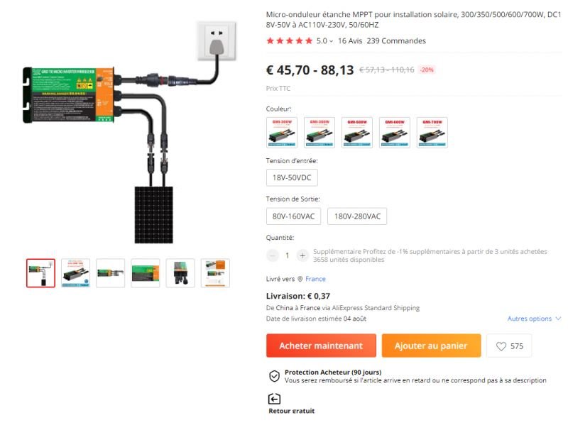

J'ai l'intention d'installer une micro-éolienne verticale de 800W (Aliexpress).
Je voudrais savoir quel onduleur choisir pour se connecter directement sur une prise comme le font certains systèmes solaire !
j'ai bien vu des micro onduleur (photo) 700W pour système solaire, mais j'ignore si l'on peut le connecter derrière un contrôleur éolien.
Quelqu'un pour un conseil ?

ça ne marchera pas.
déjà une éolienne 800W ali n'en sortira que 50... si déjà elle fonctionne ( voir une vidéo YT d'une personne qui a testé )
et ça sort en général du triphasé donc nécessite un redressage avant envois vers un MO.
--> il faut voir avec Ptit'Watt

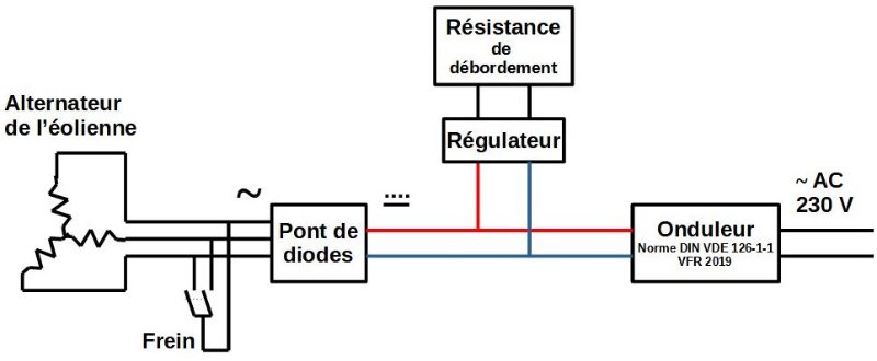

Les variations d'une éolienne en tension et intensité sont plus fréquentes (et aussi plus fortes) qu'un module photovoltaïque. C'est sans doute une des raisons pour laquelle souvent l'onduleur PV ne convient généralement pas à une éolienne.
L'onduleur doit accepter une plage de tension du double de la tension nominale de l'éolienne. Par exemple, s'il s'agit d'un alternateur triphasé 48 V, alors je te conseille d'opter pour un onduleur qui accepte une plage de tension au minimum de 45-90V en entrée DC.
Le redresseur AC - > DC est parfois intégré à l'onduleur. S'il ne l'est pas, tu auras besoin d'un pont de diodes triphasé.
Tu auras besoin d'un régulateur et d'une résistance de débordement. Souvent la résistance de débordement accepte une puissance double de la puissance nominale de l'éolienne. Certains onduleurs intègrent la fonction régulation.
Il te faut également un frein (interrupteur) pour mettre les trois phases en court-circuit lorsque tu interviens sur l'éolienne.
Enfin, l'onduleur doit être conforme à la norme imposée par le réseau. Ça se trouve sur Aliexpress. Je ne suis pas sûr que ça colle avec la norme du réseau. Un puriste installera peut-être un relai de découplage.
Voici un schéma classique de raccordement :

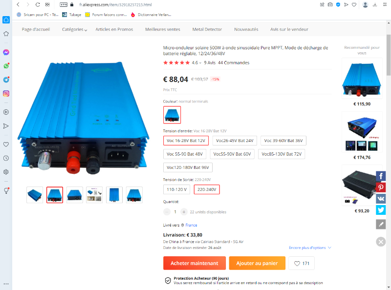

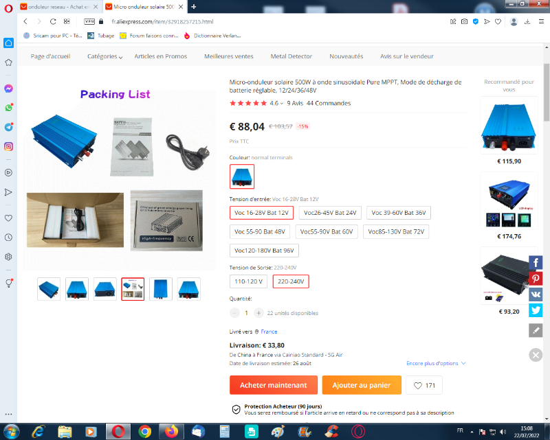

Que pensez vous d'un tel onduleur à connecter derrière le contrôleur ?
Sans titre2.png (251.72 Kio) Vu 10980 fois
Sans titre1.png (311.95 Kio) Vu 10980 fois
En préambule, je dirais que pour monter un site isolé (éolienne+conttrôleur+batterie+onduleur), on part du besoin en énergie et en autonomie, pour définir les caractéristiques de la batterie et du générateur. Là on est dans une démarche inverse.
La capacité en Ah de la batterie doit être adaptée au courant de charge de l'éolienne. Pour une batterie au plomb, le courant de charge maximal de l'éolienne doit être compris entre 15 et 18% de la capacité en Ah de la batterie.
Pour le courant de décharge, il en va de même. Si par exemple la batterie de 12V a une capacité de 100 Ah, le courant de décharge conseillé sera de 18 A au maximum. Là où je veux en venir, c'est que la puissance maximale délivrée et recommandée sera de 12 V x 18 A = 216 W. Donc l'onduleur ci-dessus convient, néanmoins, je porterai mon choix sur un onduleur pur sinus de meilleure qualité et d'une puissance un peu moindre, mais au même coût (par exemple EPEVER 350 VA).

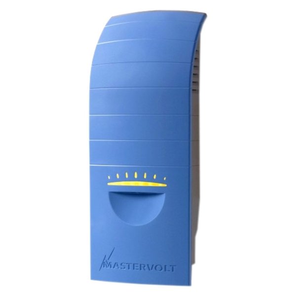

Un onduleur comme celui ci (Mastervolt WindMaster 500) permet d'injecter dans le réseau et est adapté à une petite éolienne. Il se branche directement dans une prise 230V AC . Il est conforme à la norme VDE-126-1-1 (sans doute pas au dernier réglage):

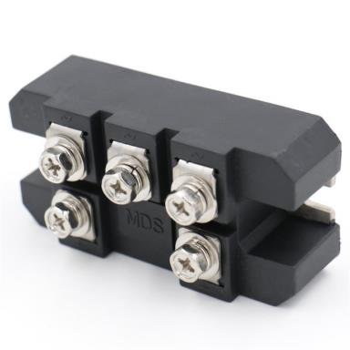

Un pont de diodes ressemble à ceci (ça coute 10€) :

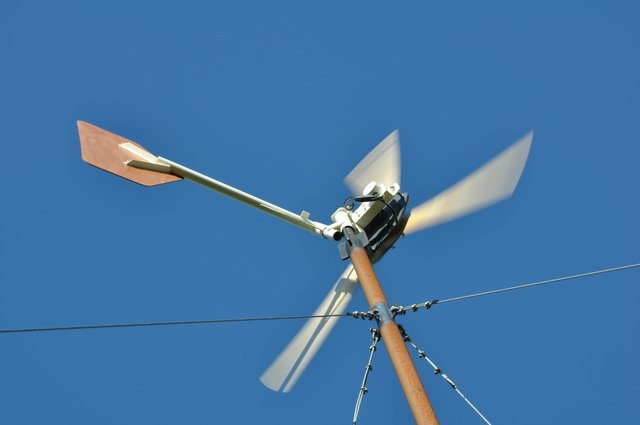

Pour l'éolienne, si vous avez du temps, je vous conseille de la construire vous même. Voici une Piggott 1m80 - 48V - 350W. Lorsqu'elle tombera en panne, vous saurez la réparer. Elle colle bien avec l'onduleur présenté ci-dessus. Pour le schéma de branchement, c'est le schéma présenté ci-dessus. Il vous manque un interupteur qui permet les trois phases en court-circuit pour freiner l'éolienne et un régulateur :
Elle s'appelle "Germaine", en hommage à une résistante du village voisin. Bon c'est pas une éolienne à axe vertical, mais mon avis a pas changé, l'éolienne à axe vertical est une connerie. Ce genre de projet occupe bien. Vous pourriez être fier de votre réalisation. Des stages sont organisés. Je vous conseille de regarder sur le site www.tripalium.org.
