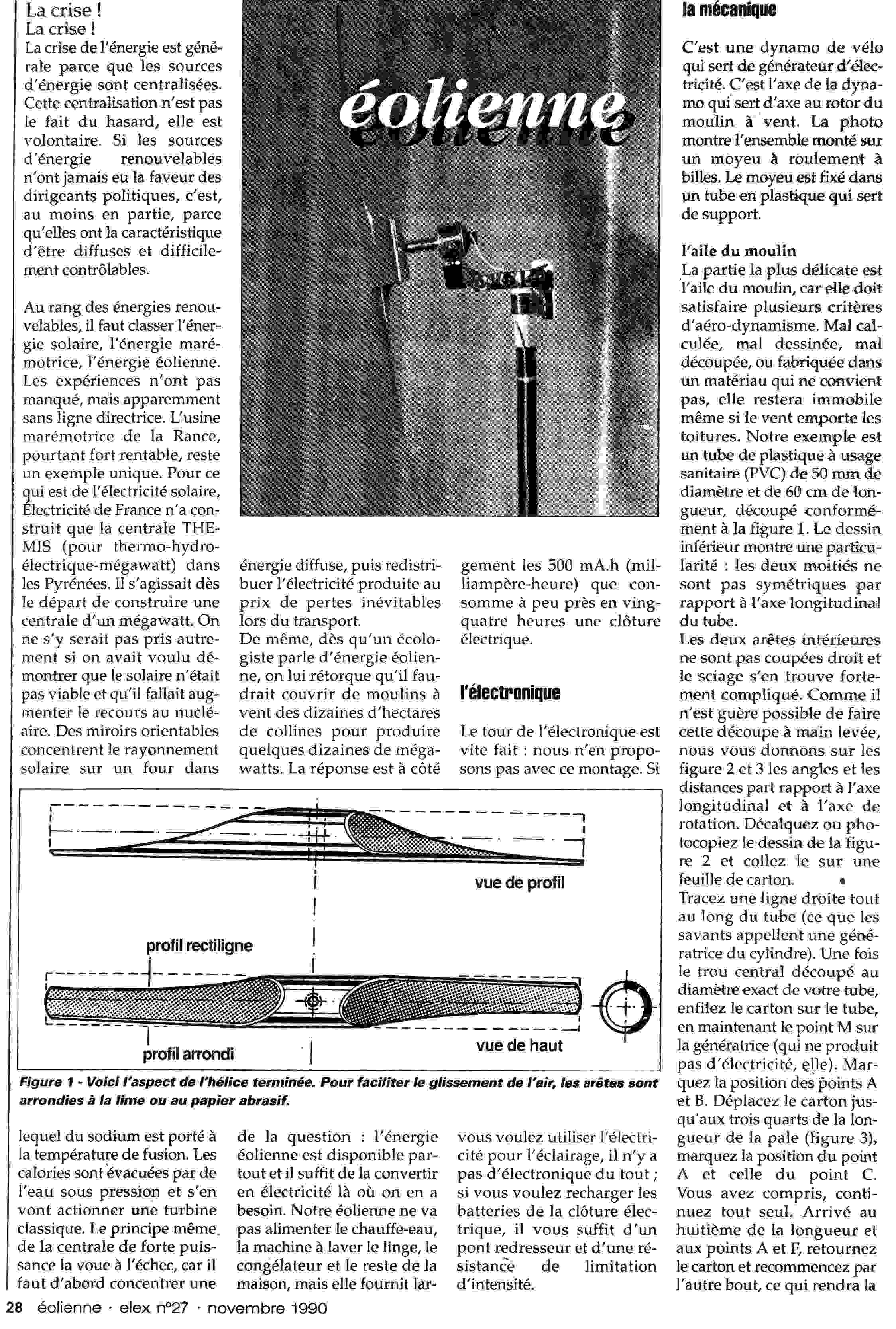

En recherchant un schéma electronique dans mes archives je suis tombé sur cette petite réalisation de "menuiserie" sans prétention.
Il s'agit de la réalisation d'un moulin avec une tube PVC 100mm ( ou plus ) je joins les scans des deux pages...
Désolé pour la pub mais c'est tiré de la revue "elex" de nov 1990...je l'ai laissé tel quel...
- eole1.JPG (372.38 Kio) Vu 8603 fois
- eole2.jpg (311.39 Kio) Vu 8608 fois
Amitiés ensoleillées ...
