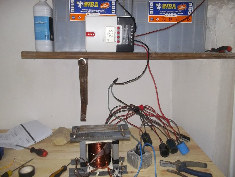

c'est au sujet du redresseur et du filtrage. je vais arreter de me prendre la tete a essayer de faire rentrer ça dans une boite de 20/15/12 cm que j'avais sous le coude , c'est trop pitiiit!!!
il me faut un truc genre coffret de chantier ou coffre edf pour compteur , je pourrais y travailler a l'aise.
mais bon , j'ai la ferme intention vu que demain je bosse pas de tout brancher pour faire un premier test de production. c'est le dernier carat , dimanche je repart en vacance jusqu'a fin janvier. et pour trouver un coffre de chantier en 30 minutes , integrer le pont redresseur en 45 minutes , c'est clairement mort , ça va me bouffer la journée.
alors je vais me débrouiller comme je peux , montage "volant" des condos et du pont redresseur ( fils isolés et gaine thermo meme en provisoire , un peu a l'arrache certe , mais on va eviter les courts circuits...)
non parce que la turbine , ça c'est grosso modo ok , mais la ligne electrique , le transfo , le pont redresseur , le régulateur de charge , tout ça c'est pas encore testé. si je pouvais dégager le terrain pour etre en prod encore plus vite a mon retour de vacance , ça me botte!

incroyable! a vide je suis a 73.5 volt en entrée de régulateur de charge , j'avais lancé la turbine sans la brancher a celui ci pour ajuster le nombre de tours du transfo , mais je suis tombé pile poil sans le vouloir!
là le regulateur injecte 3 amperes a 35 volt. modeste mais l'injecteur a un diametre plus petit que celui des tests de ce printemps.je suis a meme de changer pour plus de débit.
le MPPT fait son boulot , c'est cool de voir tourner la turbine a sa vitesse optimale sans rien faire!
ça y est ça produit!!!

elle a tourné de 14h30 a 17h30 environ. là j'ai démonté et mis l'alternateur au sec vu que je repart pour 15 jours.
je regrette pas d'avoir acheté les aimants néodyme rapidement , ils ne se décolleront jamais , et de les proteger avec de la résine ça semble tout bon. (en montant le rotor sur le stator , ça a été un peu le bordel , ils se collaient , j'ai un peu galeré , je me suis meme pincé l'index entre les deux. pas de quoi avoir le doigt tout bleu , c'est que des aimants de 20X2mm , mais sur le coup ça pince! mais pas de dommages sur le revetement des aimants)
j'ai regardé la vitesse de la turbine en charge , je suis a un peu plus de 300 tours/min.(toujours avec le métronome , reglé sur 3 bips a la seconde) quel confort le MPPT! je me demande bien comment ça fait pour le trouver tellement ça a l'air magique. quand je lance la turbine (deux fois cet aprem) , elle va a sa vitesse d'emballement pendant quelques seconde , puis direct a sa vitesse nominale et n'en bouge plus , sauf quand le mode de charge batterie change (boost->charge nominale cet aprem) j'ai du allumer toutes les lumieres de la maison pour que ça passe pas en floatting et tester en charge. ça fait drole de se dire que cette energie vient de l'eau... j'y suis pas encore habitué moi! lol!
le compteur du regulateur de charge m'indique 9 AH. c'est ce que j'ai produit cet aprem. j'etait un peu anxieux , j'ecoutait le tres leger "sifflement" du transfo qui reproduit fidelement la vitesse de la turbine pour entendre un eventuel changement de régime ou un catastrophique silence soudain , je regardais toutes les 5/10 min la tension et l'intensité prelevée , je suis retourné 15 fois voir la turbine , aller jeter un oeil a la prise d'eau , RAS. elle a envie de turbiner cette turbine!

Oui , je dois être à 2 litres secondes.
J’ai commencé comme ça par sécurité.
Comme expliqué sur fb (mais réexpliqué ici pour ceux qui sont ici
), moins de debit= perte de charges moindre= hauteur de chute nette plus élevée = vitesse de l’eau en sortie d’injecteur plus élevée = vitesse de la turbine un chouia plus rapide.
Comme je dois pas dépasser 75 volts à vide pour pas risquer de griller le régulateur de charge mppt , j’ai commencé les premiers test avec un diamètre de jet plus petit pour être sur que si je change le débit en fonction de l’eau disponible au fil des mois , je ne sois jamais au dessus de 75 volts.
Mais je compte bien retourner à une puissance de 200 watts et la faire tourner la majorité du temps à cette puissance. ( enfin , à priori! Au fils des prochain tests , il peut y avoir des ajustements! Vous savez!

ça tooourne!!!
remise en marche cet aprem a 15h et quart , et encore en route a cette heure ci.
12AH produit jusqu"a maintenant , auquel il faut ajouter les 9AH debut janvier avant mon depart en vacance.
je suis a environ 10 heures de tournage.ça parait peu , c'est peu pour une turbine hydro , mais chaque heure qui passe c'est un pas de plus vers la fiabilité d'un bidule autoconstruit! pour moi c'est beaucoup ,c'est le resultat de mes longues heures de prise de tete pour faire quelque chose qui puisse tenir dans le temps.
l'angoisse va décroissante. le premier jour j'etais là presque chaques minutes a guetter le moindre petit soucis , aujourd'hui j'ai pris le vent et je l'ai laissé hors de controle des heures durant.
tout fonctionne , comme sur le papier!
tout a l'heure j'en ai profité pour bien appréhender le régulateur MPPT. en fait il est MPPT uniquement lors de la charge "boost". le reste du temps , il régule la charge tout simplement. il y a donc du grain a moudre de ce coté là : quand les batteries sont pleines , de l'energie hydro se perd! bon c'est pas bien grave , j'ai prévu que la turbine puisse tourner a sa vitesse d'emballement (cad a 0 watts injectés) donc pas de soucis. vu que ma conso dépasse a peine les 100 W tout allumé , que mon bruit de fond est de 5.6W , si j'utilise pas toute l'energie dispo , c'est pas parce que je l'utilse pas comme il faut mais parce que j'en ai pas besoin (vive le renouvelable , sans quoi j'aurais fait une obsession de pas gaspiller le moindre watt qui passe dans le fossé!)
ça fait bizarre d'avoir toutes les lumieres allumé , la radio volume a fond sur une station "saturday night fever" avec de l'eau comme energie , cette eau qui coule dans cette topographie presque inchangée depuis 11700 ans (age de la fin de la derniere periode glaciere , alias le Würmien.)
cet aprem je suis passé en mode "floatting" , 36 watts. alors qu'en mode MPPT (cad au max de ce que peut donner la turbine avec ce debit d'eau) je suis a 110W.
bon va falloir que je mesure le débit... je sais vraiment pas comment faire , la chambre a air de tracteur sur dix seconde ça va etre galere avec le nouvel injecteur et la roue pelton dix cm devant... (avant je pouvais déplacer la conduite sur le coté , et l'injecteur permettais de rentrer dans le trou de la chambre a air... maintenant la conduite forcée est dans une tranchée et la turbine pelton est fixée a l'epreuve d'un tsunami)
