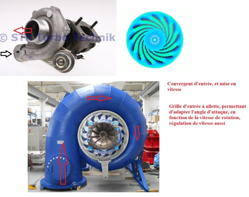

Hum hum ... faudrait faire un essai avec un turbo complet, si tu peut l'avoir pour 1 € symbolique.
Mais les vitesses sont TRES différentes, etc ... une piste calculer le nb de Reynolds entrée roue pour le turbo (faut récupérer des données tech) et faire pareil avec ton débit d'eau de 4l/s.
Pour le turbo, le plus difficile sera de connaitre débit, pression et température des gaz. Pour avoir les données thermo, faut considérer que c'est de l'azote ...
aper turbine francis.jpg (77.99 Kio) Vu 5200 fois
