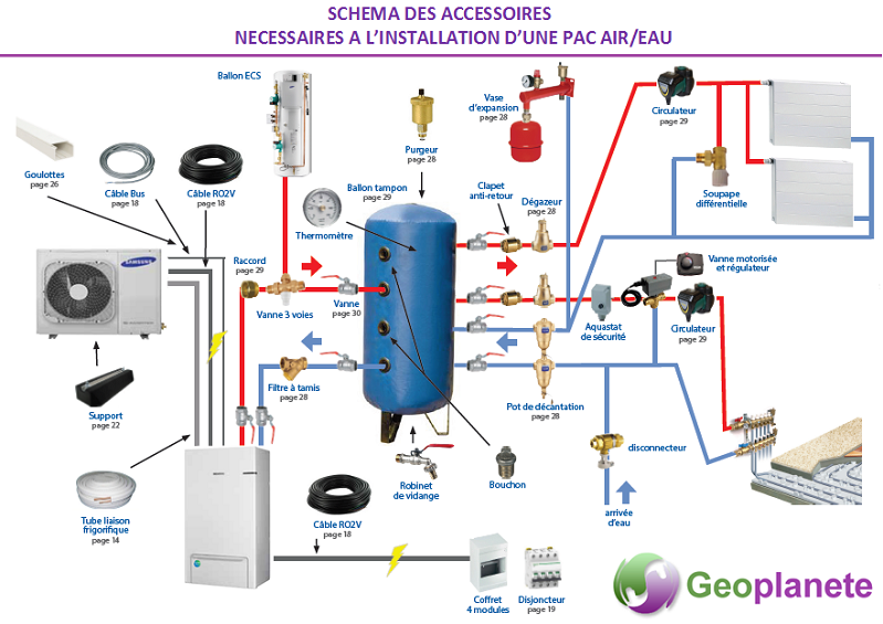

Re: Dimensionnement circulateur chauffage
Voila un schéma de principe
- sch_ma_acces_air_eau_5.png (306.29 Kio) Vu 8006 fois
Bonsoir Jeremy et tous,
Rapidement entre 2 portes,
Les boucles de 110 et 147 me semblent excessives, personnellement je diviserai en 2 chaque boucle.
As tu une estimation du débit dans ces boucles ?
Pour connaître les caractéristiques du circulateur nécessaire, il faut la section, la longueur mais également le débit ..
Cdt
Cdt
