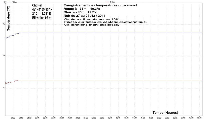

J'ai fabriqué des capteurs thermiques (tout simplement des thermistances de 10K) que j'ai rendu étanches en les glissant dans un petit tube d'alu rempli d'araldite. Chaque capteur est relié à la surface par un simple fil blindé et j'ai bricolé une électronique qui transforme la valeur de la thermistance en degrés c.
J'ai fixé chaque capteur sur les sondes géothermiques avec du scotch très solide. Sur 5 capteurs que j'ai fixés, seulement 2 n'ont pas été détruits lors de la descente, ces deux capteurs sont dans le même puits, un à -85m et l'autre à -35m. Les autres capteurs donnent des valeurs aberrantes.
Juste après le premier forage, en 2011 je lisais : à -85m 11.7° et à -35m 10.3°. Ce qui me parait très plausible.
Actuellement je lis 13.9 ° à -35m et 11° à -85m.
Je ne comprends plus car ces nouvelles valeurs vont à l'encontre de la logique.
Ai-je fait une erreur, les capteurs ont-ils dérivés à cause d'une mauvaise isolation ?
Pour l'instant j'ai seulement prélevé des calories avec une PAC. Je n'ai encore rien injecté car mes capteurs solaires ne sont même pas livrés. Je vais quand même enregistrer les températures de ces capteurs lorsque j'injecterai des calories, en espérant qu'une interprétation jaillira..
Ce qui me donne de l'espoir ce sont tes résultats car je vois qu'effectivement la température de ta formation s'élève. J'espère que la réponse sera définitivement positive l'hiver prochain, en analysant la vitesse de décroissance de ta température.

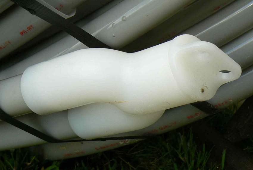

La phase sonde thermique de mon chantier s'est terminée hier avec le remplissage du puits. Je peux dresser un bilan de cette étape.
Sur le plan financier, la facture sondes + tube injection + gueuse de descente + bentonite se monte à 1380 € TTC. A cela j'ai du rajouter 84 € de ciment classique voir plus loin) et 130 € de location de la machine d'injection.
Il s'avère que la totalité de la bentonite, calculée pour le volume nécessaire, n'a pas été suffisante pour cause de fissures dans le forage.
J'ai donc décider de continuer avec du mortier classique, coulé par simple gravité à la bétonnière via une goulotte. Cela a très bien fonctionné, sauf qu'un énorme "glou-glou" m'a fait comprendre que la faille absorbait la coulée. Une grosse brouette de sable très fin a donc servi d'assise à un bouchon fait d'un mortier ciment-sable sans eau, suivi de la reprise de la coulée normale; cette fois plus de glou-glou après descente; quelques bétonnières plus tard j'arrivais en haut. Ouf!
Si je dois le refaire, mes options seront différentes; ne connaissant pas le sujet sur le terrain, j'ai préféré assurer avec des solutions industrielles éprouvées. Mais finalement c'est réalisable en solutions "maison".
Pour la sonde, quatre longueurs de PE100 en 32mm, une gaine technique PE en 25mm, et en bas deux pots de retour/décantation.
Quant à la question du coulis de bentonite, plutôt que de remplir toutes les failles karstiques de PACA, j'essayerais une chaussette de toile armée plastifiée, du genre bâche de camion, thermosoudée, à remplir d'eau, ou au pire d'un mortier classique.
Voila pour aujourd'hui; je "népluqua" raccorder les tuyaux à l'acheminement, et lui-même au PSD.

Je suis curieux de savoir comment tu as réalisé tes "pots de retour décantation"?

La solution maison pour la sonde est pour moi à envisager si je dois recommencer un nouveau chantier. Par frilosité j'ai utilisé cette première fois des solutions industrielles.
Pour les pots de fond, ce que j'envisagerais est d'accoler deux demi-cylindres en inox dotés chacun de deux raccords brasés, de type Union en 32mm (brasure inox-laiton????).

Concernant les "pots de retour décantation" si j'avais à choisir, je ne prendrais pas le risque de les bricoler. C'est un point très crucial.
Je trouve risqué notamment d'enfouir à tout jamais une brasure fût-elle inox laiton et même tout ce qui est métallique. Je craindrais des problèmes d'électrolyse à long terme.
Jean Matthieu devrait nous renseigner sur ce point.
Pour éclairer la lanterne de ceux qui n'en ont jamais vu, je joins une photo d'un "pied de sonde géothermique" industriel.
