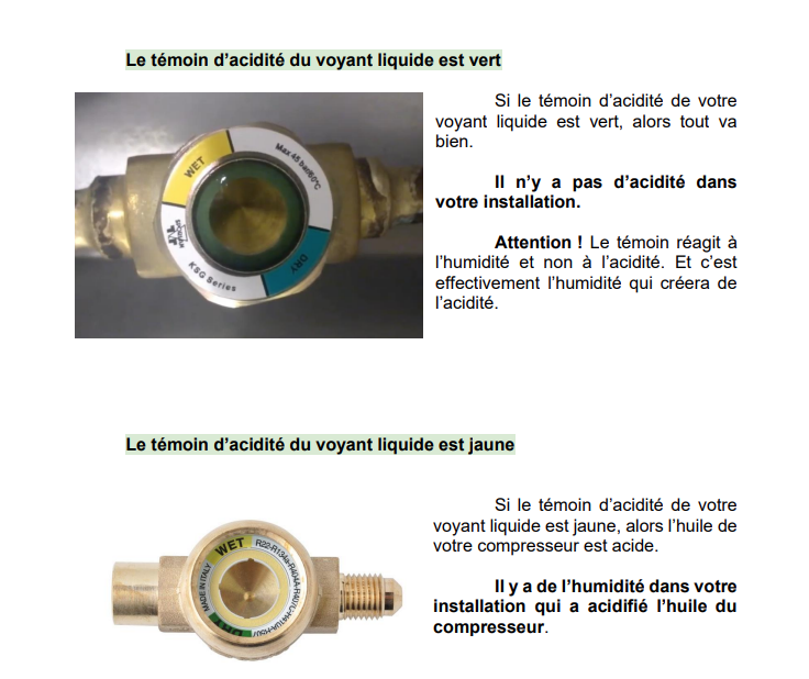

pour le déshydrater, pareil, c'est pas sensé passer au vert. si c'est le cas, le circuit fuit.

Clyric;pour la couleur ce n'est pas plutôt "wet ",humide =jaune ."dry", sec= vert ? mes souvenirs ne sont plus tout jeune.
Re: Achat PAC geothermie neuve de 2008 ?!?
Posté : dim. nov. 24, 2024 16:52 pm
par clyric
je viens de regarder mon cours :
Wet:Jaune ---> donc problème
Dry : Vert

Info tiré de ma formation chez Optima Formation, très bonne formation que je me suis faite avec le CPF ... autant en profiter et faire un peu de pub :lol:
au passage l'humidité, crée de l'acidité qui va à la longue esquinter le compresseur
