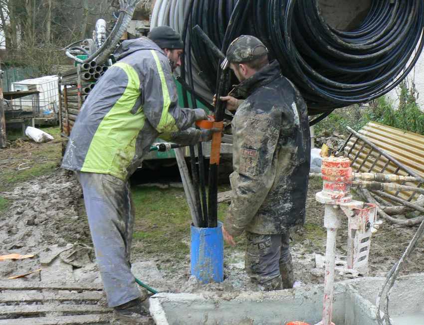

Comme le rappelait PH56, Ce n'est pas si facile de descendre la sonde car Archimède est dans l'opposition. Il faut vraiment bien prévoir le coup car s'il y a un problème lors de la descente on est même pas sûr de pouvoir remonter pour recommencer.
Il faut vérifier que ton forage est bien lisse jusqu'en bas, bien lester ta sonde avec une sorte d'obus métallique de plusieurs dizaines de KG, et aussi la remplir avant la descente avec l'eau glycolée.
Pour info. les foreurs qui ont œuvré chez moi voulaient remplir la sonde avec l'eau d'une marre voisine pleine de vase et de sable. J'ai refusé car même en nettoyant la sonde, il reste toujours un peu de sable, et c'est la mort assurée du circulateur.
Si tu as un peu de temps tu peux en profiter pour accrocher un ou deux capteurs de température sur la sonde (genre 18B20) relié par du câble téléphone.
Je te joins une photo de descente. Il y avait 3 sondes plus un tuyau d'injection.
JpPeretti[/quote]
