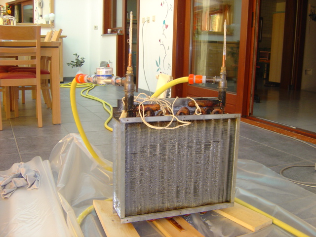

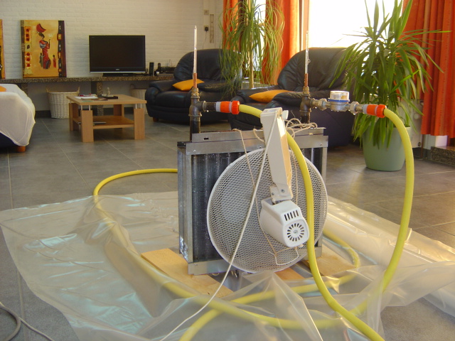

Voici un essai de climatisation un jour de canicule du mois de juillet 2010.
La climatisation sans compresseur frigorifique :
D’un côté, une source de froid est nécessaire pour produire du froid sans compresseur frigorifique.
Exemple : l’eau d’une nappe phréatique à 12°C.
Elle peut être captée via :
• 2 puits ou forages distant de 15 mètres minimum afin de ne pas gaspiller l’eau : un pour le pompage, l’autre pour le rejet. Mais nécessite une pompe de relevage.
• Une autre alternative est de placer dans un puits un échangeur de grande surface. Dans ce cas, un circulateur est suffisant.
De l’autre côté, l’émetteur de froid :
Comme émetteur de froid, on peut employer :
• Un plancher ou murs chauffants : une attention particulière est attendue pour éviter le point de rosée : le sol ou le mur ne pourra avoir une température inférieur à ..C° pour une humidité de ..% => la condensation.
• Une batterie eau chaude d’un aérotherme, un radiateur de camion… Pour mobiliser l’air, un ventilateur ou une turbine va pousser l’air à refroidir au travers de l’émetteur de froid. Il faut prévoir un bac pour récupérer les condensats.
Position de la batterie aérotherme :
• Verticale avec un grand débit d’air pour chasser le dépôt des condensats hors de l’ailette.
• Horizontale avec un flux d’air de haut en bas pour éliminer les condensats de l’ailette.
Calcul du COP :
Puissance échangée : débit (m³/h) X delta T° eau X 1.16 = kwh
Energie électrique consommée : pompe + ventilateur = kwh
COP = puissance échangée / énergie électrique consommée
Résultats :
Débits d'eau : 1.271 m³/h
Delta T° : 1.9 °C entrée = 11.9 °C sortie = 13.8 °C
Puissance échangée : 2.8 kwh
Consommation pompe : 500 wh
Consommation ventilateur 60 wh
Consommation électrique totale : 0.56 kwh
COP = 5
Autre configuration dans ma PAC avec la même batterie et pompe :
Débits d'eau : 2.8 m³/h
Delta T° : 1.8 °C entrée = 11.9 °C sortie = 13.7 °C
Puissance échangée : 5.85 kwh
Consommation ventilateur 600 wh
Consommation électrique totale : 1.1 kwh
COP = 5.32
Batterie yaga 131 de 52x40 cm
Ailette aérotherme Yaga à 3 batteries

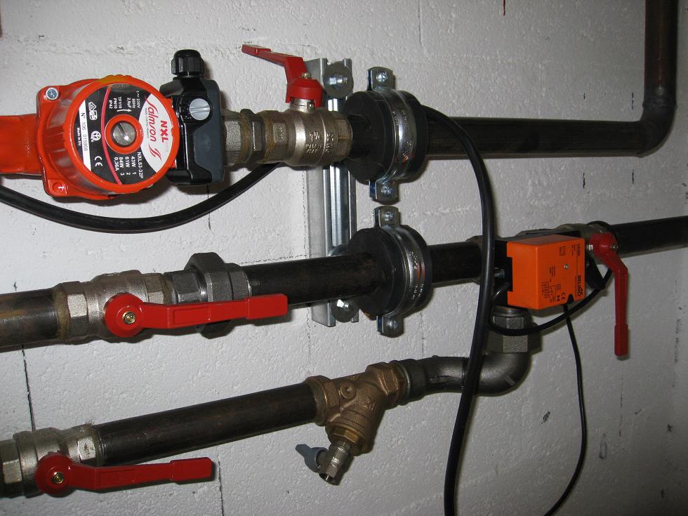

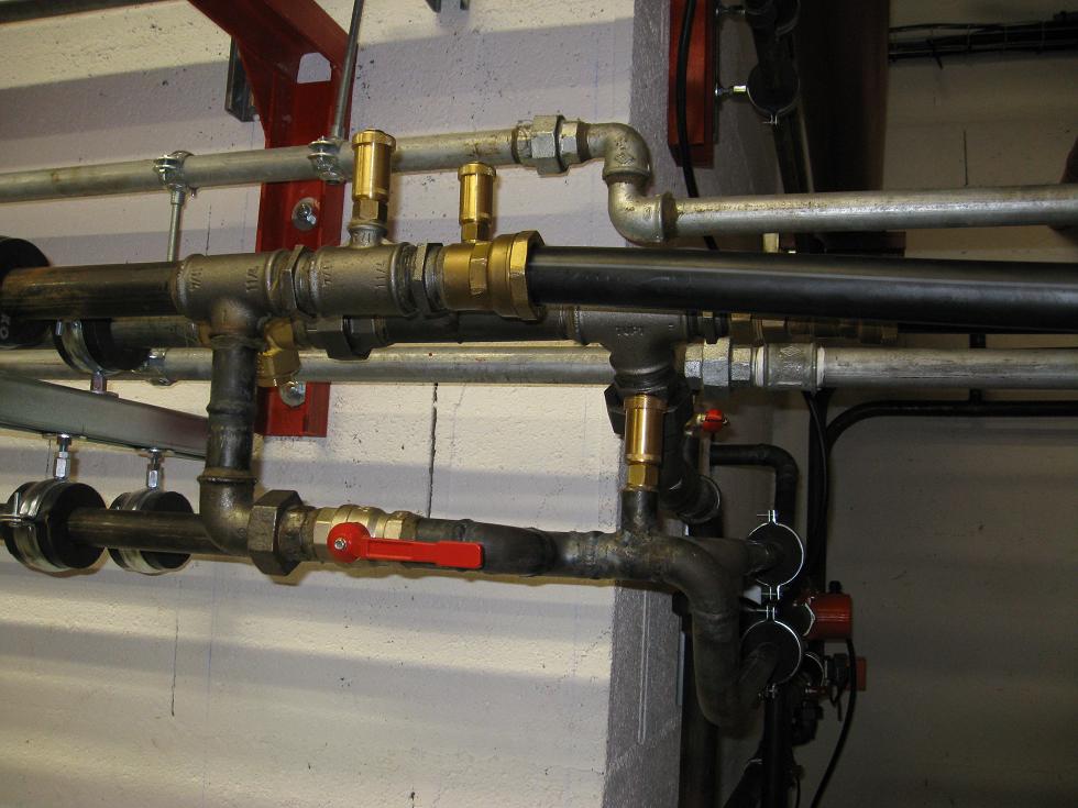

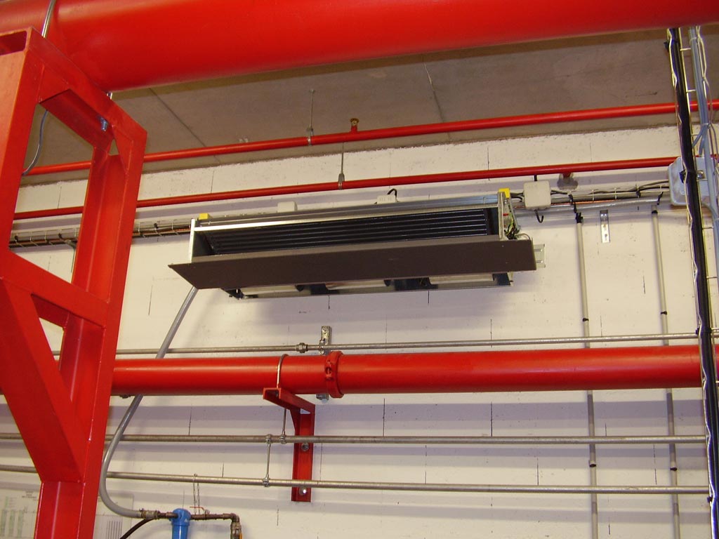

J'utilise au travail depuis 4 ans en plus de la pac sur nappe pour le chauffage, le natural cooling c.a.d l'eau de forage à 12°C après un échangeur intermédiare avec des ventilloconvecteurs.
Gros avantages la conso électrique bien sur mais pas seulement a la place d'avoir 7°C qui tombent sur la nuque des salariés pour les clim classique (qui tombent en panne tout le temps) la sortie des ventiloconvecteurs est beaucoup plus douce environ 17°C.
Dernier avantage je n'ai pas de condensation car la différence de température est faible entre l'intérieur des bureaux et l'eau des ventilloconvecteurs.
la pac qui régule aussi le natural cooling
la partie (1) système pour basculer sur le natural cooling
la partie (2) système pour basculer sur le natural cooling
Modifié en dernier par r45v le lun. août 16, 2010 10:49 am, modifié 4 fois.

Lors de mon premier essai avec la PAC transformée (le flux d'air traverse la batterie de haut en bas), vu les résultats, j'étais content. L'air avait une température supérieure au point de rosée.1 heure d'orage avant l'arrêt. Mais que fut ma surprise lors de l'arrêt de la turbine : une drache (forte pluie) nationale. La cata, il faut revoir la copie.
Deuxième essai, voir photos ci-dessus, j'ai protégé le sol avec une feuille de plastique : on ne sait jamais. Après 4 heures de fonctionnement, je suis heureux, je n'ai pas de condensation mais le rendement avait baissé. Puis phase de démontage pour rangement : je ne savais pas qu'il y avait tant d'eau dans la batterie vu son poids. Malheureusement, j'ai incliné la batterie lors du transport pour la vider sur la terrasse et là elle fut plus légère d'un coups de 5 kg. Vive le seau et le torchon (serpière).
Consatations : il faut travailler avec :
. un bac pour récolter les condensats.
. une eau qui rentre dans la batterie, à une température supérieure au point de rosée.

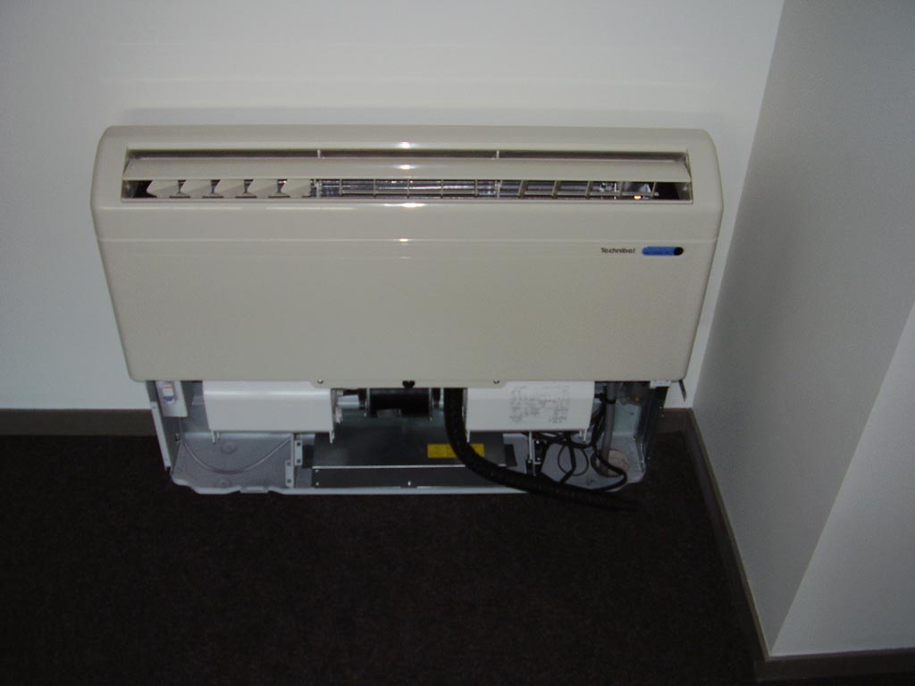

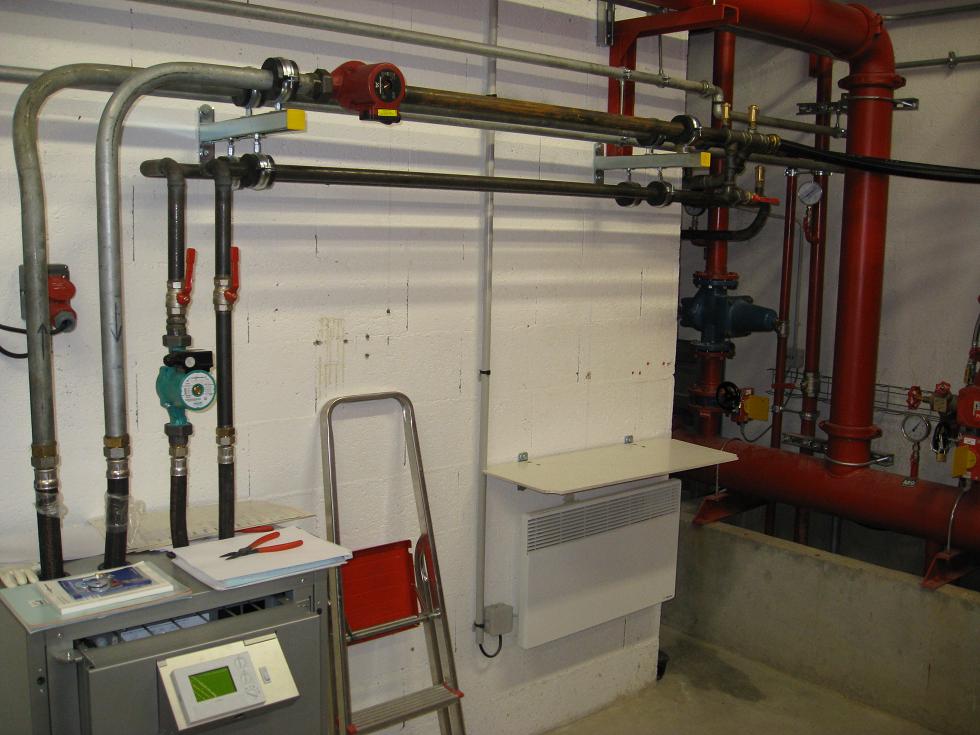

Bonjour Malognes,
Nous avons trois appareils sur un plateau de 200m² pour les bureaux, et aussi 4 autres ventilloconvecteurs pour la partie technique et entrepôt.
Je ne connais pas exactement la température de l'eau qui rentre dans les ventilloconvecteurs la température de sortie de l'air est de 17°C environ et la température de l'eau de forage est à 12,5°C après l'echangeur je pense que cela doit être entre 15 et 16°C. la température des locaux ne dépasse pas 25°C quand le natural cooling se met en place.
Nous avons bien fait le nécessaire pour récupéré les condensas dans la partie bureau. Mais dans la partie entrepôt et locaux techniques nous avons rien mis et on a pas de condensation.
PS j'ai rajouté trois photos dans mon mail précédent sur le système en lui même.
partie bureau
partie bureau
partie entrepot<br />2 appareils
partie entrepot
2 appareils
partie locaux technique
Modifié en dernier par r45v le lun. août 16, 2010 11:03 am, modifié 4 fois.
Cordialement RV45 :lol:

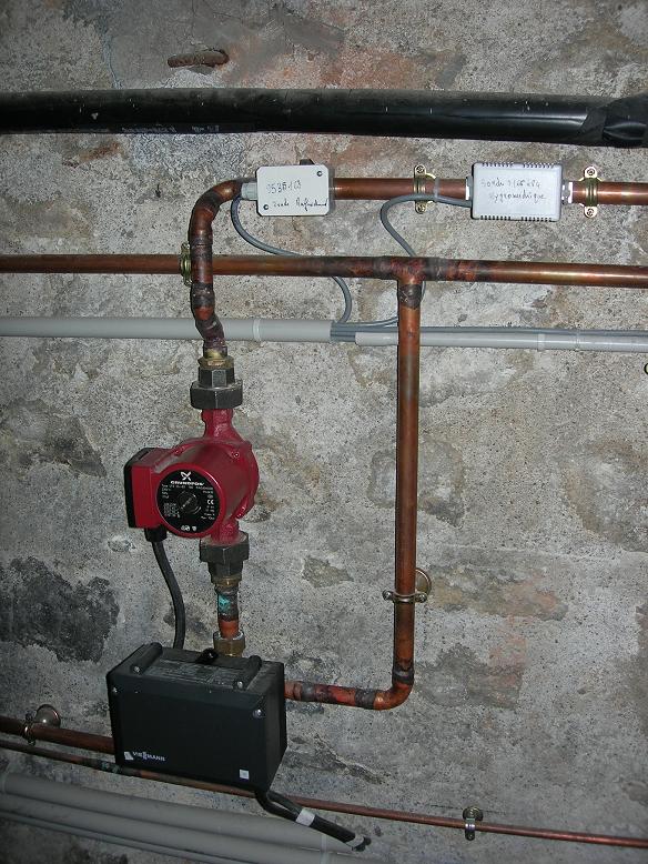

j'ai pour le plancher chauffant "rafraichissant" a la maison bien sur un échangeur mais c'est déjà pour protégé l'echangeur de la pac du fer et du manganèse.
De plus, il y a un système de sonde de température et hydrométrique ainsi qu'une vanne mélangause pour éviter la condensation sur le plancher afin d'éviter le point de rosé.
C'est la régulation d'origine de la pac qui gère le natural cooling.
sonde de température hydrométrique et vanne mélangeuse.
