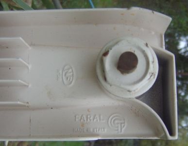

J'ai besoin d'un peu d'aide, je n'arrive pas à trouver une doc ou autre pour obtenir la puissance théorique de mes radiateurs
voici une photo
avec donc :
salon : 18 élements
Cuisine : 10
Chambre : 6, 10, 12
Couloir/entrée : 10
Salle de Bain : 6
Merci du coup de main

Ce sont des radiateurs en alu ,en fonte ou acier ?
On voie ce radiateur à 10 éléments,
quelle épaisseur ?,
qu'elle hauteur?
Actuellement qu'elle est la température de l'eau à l'entré du radiateurs?

sur ta photo on dirait que c'est de l'aluminium - ou me trompe-je ?
si oui, j'ai cherché un moment pour les miens et j'ai trouvé sur le site du fabricant.
regardes sur les cotés des radiateurs, les miens sont marqués.
en espérant que cela t'aide...

il ressemble vraiment beaucoup
je cherchais une "plaque" vais regarder du coté d'un gravage comme sur ta photo
matière, je sais pas, oui on "dirait" de l'alu
EDIT : je dois pas être doué, je trouve rien sur le site de FARAL

Si c'est de l'acier un aimant suffit à le détecter :cool:
Sinon c'est fonte ou alu :sad:
L'alu ne rouille pas la fonte un peu donc si il y des traces de rouille c'est de la fonte
Pas de rouille et pas d'action de l'aimant c'est de l'alu.

mais en premier déterminer la matière, façon Ottiti, ou au poids si un est déposé.
si alu, je peux peut être aider, sinon je passe mon tour.
au cas où, une vue de coté serait pas mal.

Donc radiateur alu
Une indication :
"made in italy"
"KAL700"
Ceci sur plusieurs radiateurs de longueur differentes

ton modèle ressemble au "tropical 95" entraxe 700, après en fonction du delta T, tu multiplie par le nombre d'éléments.

j'en ai différentes sortes assez ressemblants
marquage: Décoral, Faral, et Best
et Moriss, sur ta photo on ne voit pas d'ouverture en façade, autre modèle ?

Non, pas d’ouverture en façade, tout est sur le dessus. J’ai trouvé un ou deux posts sur le net avec le KAL 700, mais sans réel retour concret, surtout des questions restées sans réponse.
Pour info, celui en photo fait :
80 cm × 70 cm × 9 cm
En me basant sur le Trop 95600, j’arrive à :
80 mm par élément × 10 éléments = 800 mm, ce qui colle plutôt bien.
Soit environ 76 W par élément en DT30 et 150 W en DT50.
