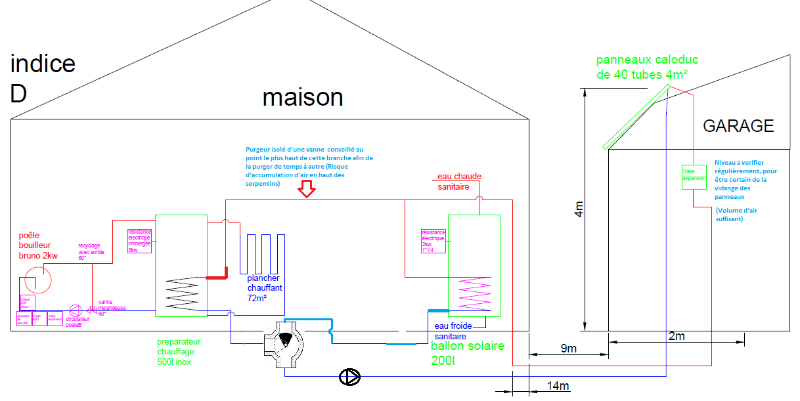

Re: Panneau solaire thermique bouilleur et pac avec préparateurs
Si ce schémas est contractuel, Attention , la liaison Réserve vers serpentin devrait arriver en haut de cet échangeur.
Attention à ce piège à bulles également
cdt
cdt

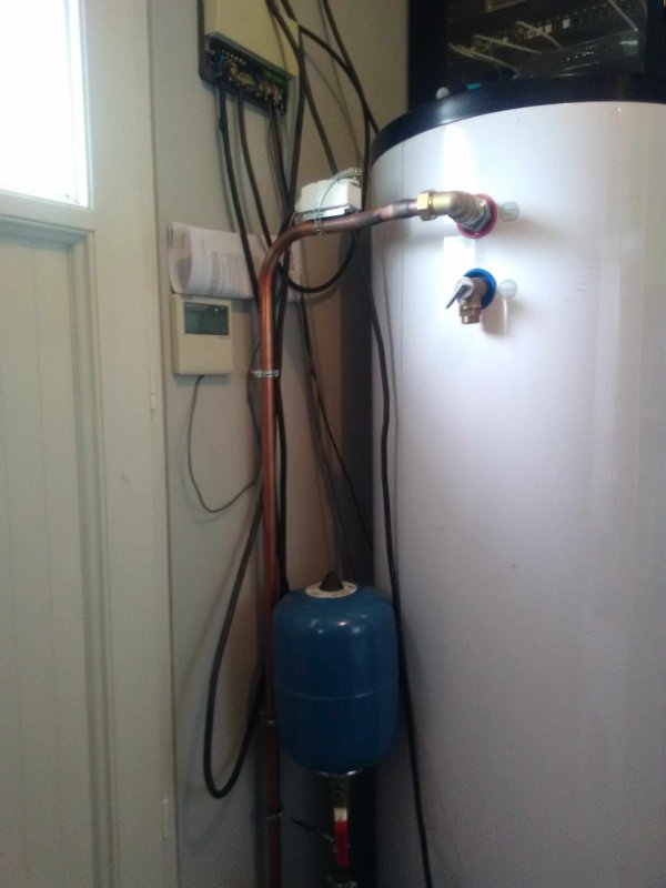

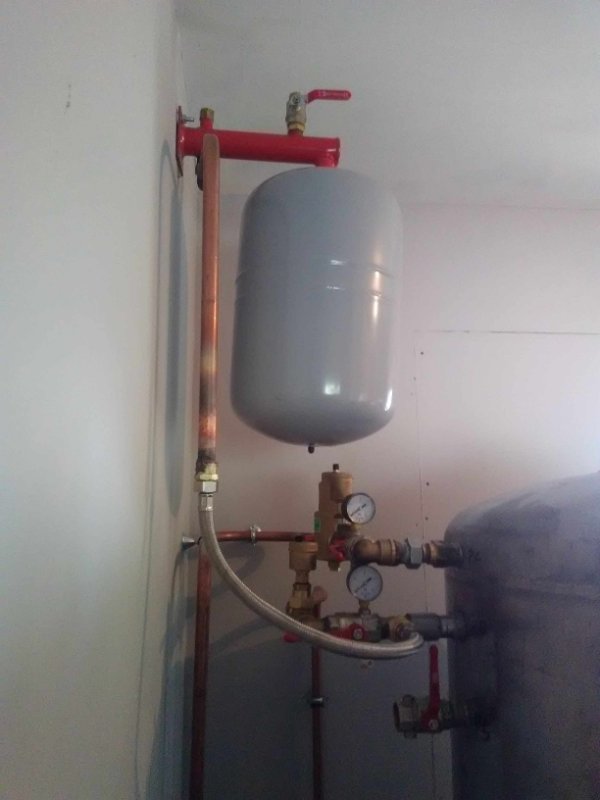

A défaut de plans voici déjà des photos.....
- FormatFactoryIMG_20200506_164208.jpg (47.65 Kio) Vu 4669 fois
- FormatFactoryIMG_20200506_164244.jpg (59.23 Kio) Vu 4669 fois
- FormatFactoryIMG_20200506_164249.jpg (49.62 Kio) Vu 4669 fois

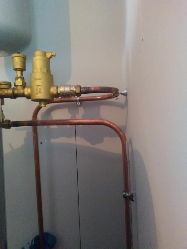

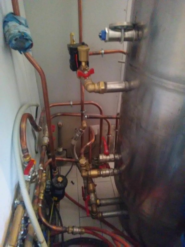

encore des photos
- FormatFactoryIMG_20200506_164139.jpg (62.19 Kio) Vu 4662 fois
- FormatFactoryIMG_20200505_222826.jpg (57.63 Kio) Vu 4662 fois
- FormatFactoryIMG_20200506_164051.jpg (42.68 Kio) Vu 4662 fois
Voici le plan modifier, le circulateur solaire ne marche que par periode de 20secondes environ puis attend que la sonde capteurs solaire T1 lui redonne une info par sa t° ( je meregle a 70°c pour le moment ) puis redemarre, y a t'il une autre possibilité sachant que j'arrive a gagner 10°c en bas de ballon par le soleil d'hier mais le systeme de l'autovidange a t'il cette faiblesse amplifié par les 60m de conduites a parcourir pour le circuit solaire??
Petite remarque annexe concernant le circulateur solaire : ce dernier, de par les recommandations fabricants ne doit jamais être monté "axe vertical"
Bonjour, on le voit sur la seconde photo, j'ai pas fait cette erreur même si j'ai du en effectuer.
Avec une temp de capteur plus basse et une vitesse mini du circulateur solaire je vois une eau plus chaude et un circulateur qui fonctionne plus longtemps.
Je n'ai pas eu le temps de tout relire et ne comprend pas le but recherché
En tout état de cause , le circulateur "Surchauffe" devrait se trouver en bas de l' échangeur et non en haut.
Personnellement j'aurai vu la chose de cette façon: Chauffe du ballon ECS jusqu'à la consigne, lorsque celle-ci est atteinte, basculement de la vanne trois voies pour alimenter le deuxième ballon de 500 litres par un circulateur unique après la vanne 3 voies .
C'est donc la possibilité de chauffer l'un ou l'autre des ballons lors de la production , pour cette raison le terme "surchauffe" me semble inadapté. (je n'ai peut être pas compris le but recherché)
Des électrovannes sur la branche "Froide" sont une source de panne rapide. Il serait préférable d'utiliser une vanne mélangeuse 3 voies identique à celles sur le retour des chaudières afin de garantir un passage continuellement. (En cas de panne le circuit n'est jamais coupé, le flux passe d'un côté ou de l' autre )
Cdt
Cdt
Merci balajol pour votre réponse.
Je pensais que le ballon solaire 200l avait 2 serpentins mais lors de la mise en eau j'ai vu que le serpentin était juste des accès recyclage d'eau, j'ai donc décider de mettre le circulateur solaire en Rabe sur la partie surchauffe comme cela un circulateur par mode même si cela fait un peu riche.
Le ballon de auto vidange est plus haut que les serpentins donc pour les amorçage pas de problème avec des purges auto.
J'ai entendu le fonctionnement de la vanne melangeuse et que pensez-vous d'une vanne motorisée ?
Je viens de régler le circulateur solaire au minimum avec une température de panneaux solaires à 55° et permet de faire fonctionner le circulateur en continu.
Température haute et basse ce second jour d'essai 57 & 44 , je suis plutôt très très très très content du résultat :)
Merci et bonne soirée
