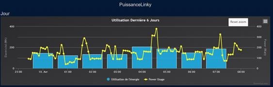

Ici je pense que le plus gros est la VMC simple flux H24/365j et que l’électricien a laissé en marche élevée, (la maison a été assainie par contre)
J’ai pu mesurer 180W au compteur (pas Linky encore) , mais bon à midi pas le bon moment ..(plaque cuisson démarre à ce moment :-)
A vérifier un matin, tôt , avant réveil des occupants.. J
. petit PV et onduleur pour le « bruit fond », disons 250W comme dans ton étude,

pour le bruit de fond, c'est ce courant que tu consommes quand tu ne fais rien dans la maison et qui est pris par les appareils en veille ou autre ( frigo )
tu le mesures facilement en regardant la conso la nuit ( avec le linky c'est facile ) ( en général on est dans les 200-300w )
c'est ça en journée qu'il faut manger avec un panneau solaire
en gros tu mets un panneau ( tu le mets au mur ou le transforme en table de jardin ) tu mets un micro onduleur et tu branches sur une prise, et c'est fini...

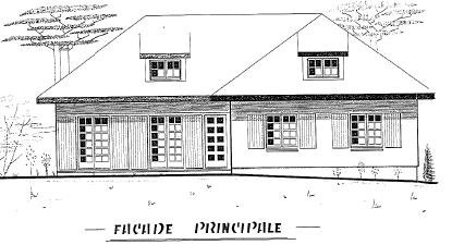

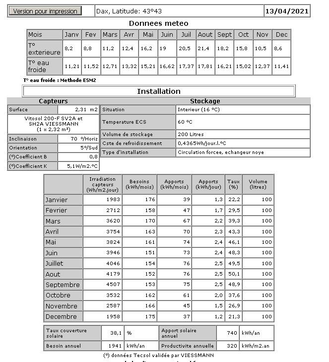

6 - côté ECS solaire Dax/Narrosse
Par règlement 1975 , la maison fait face à la rue au nord
La Maison tourne le dos au Sud
Un avantage en canicule,
Mais en tout électrique , pas de chauffage central, DPE E , terrible en hiver
Il existe un bout de mur entre porte service garage et fenêtre cuisine pour un capteur 2 à 3 m2
Eclairé à partir de 11 ;00
Très en chauffe une fois le soleil présent, mais avec un avant-toit qui peut protéger le capteur (selon ajustage hauteur ) au pic de 12 :00 en été
Vers 16 :00, le soleil baissant passe sous l’avant-toit, mais les rayons sont alors à 30 – 40° d’incidence et plus jusqu’au coucher, moins violent donc,
Il existe tout de même un risque de besoin de mise à la bâche urgence 100°C, en canicule , comme 2020,
En hiver : Il existe un pré au sud, donc pas de toit masquant en hiver de 11 :00 à 16 :00 – mais bcp de nuages
Peu de gel à Dax , donc un capteur avec primaire sans antigel, pour faciliter la mise à l’égout et le remplissage,
Résumé au printemps 2021 des éléments de réflexion à 90% stimulé par notre échange

simulation tecsol ,
capteur au hasard , Viessman zxtritur 200 hrdte ...
Avec 2,3 m2 de capteur, petit pour ne pas bouillir non plus , et pas trop de place en mural,
36% d'apport sur l'année
740 KWh ça fait 110 euros de gain par an ,
En DIY à 2000 euros faut 20 ans pour amortir ..
Le CESI c'est pour le fun
c'est ça ? c'est bon ? ou peut mieux faire ...
simulation Tecsol V0.JPG (124.39 Kio) Vu 1615 fois
