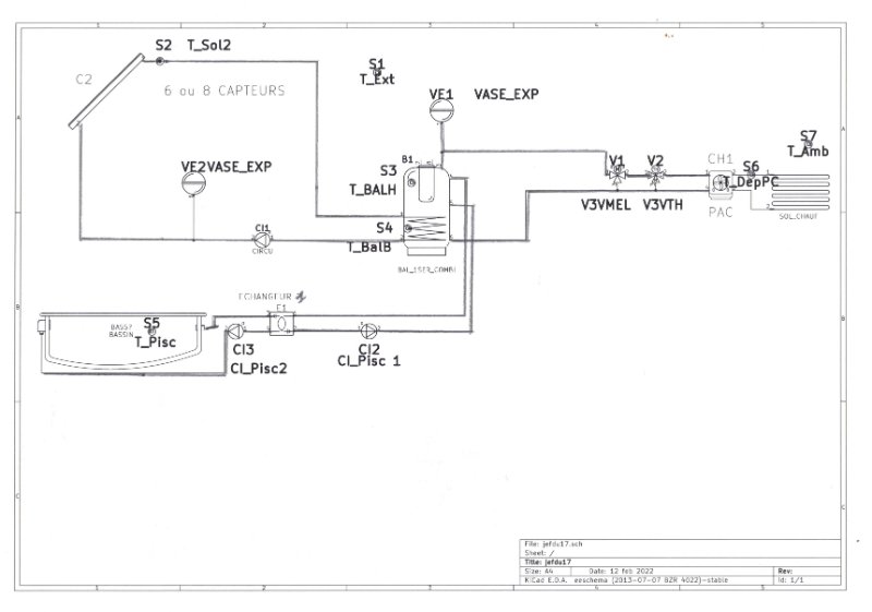

mon nouveau projet pour notre futur nouvelle maison et de mettre 7 panneaux solaires pour chauffée la maisons et l'ECS l' hiver ,et l'été chauffé la piscine et l'ECS aussi .en appoint je souhaite mettre une PAC pour chauffé la maison et l'ECS l'hiver ,et l'été rafraichir la maison et chauffé l'ECS ,le chauffage de la maison ce fera sur un plancher chauffants total de 165M2
je suis en pleine étude du projets et complètement a l'écoute de toute propositions. faites vous plaisir... au regard de mes premières investigation j'ai l'impression d'avoir un projets exotiques
voilà je vous remercie de m'avoir lue jusqu'au bout et j'espère a très bientôt ,j'ai posté mon projet dans la rubrique qui vas bien

Tu as le projet de construire une maison neuve donc dans les règles de la RT 2020 ( règlementation thermique).
Je te conseille si possible de mettre le maximum de solaire passif, fenetre ou baie vitré au sud
La solution comme ton autre maison d'avoir un ballon tampon et tous raccorder dessus est la solution de facilité, d'équilibrer les différents débits , et les régulations
Les panneaux solaire nécessite d'ètre raccordé par 2 ou part 3 ,pas plus , pour un mailleur rendement.
Je te conseille de monter la PAC en série avec le circuit Plancher chauffant aprés la sortie du ballon.
Pour faire marcher la PAC que si la température du ballon est insuffisante.
Si tes panneaux solaires sont au dessus du ballon, un système d'auto-vidange peut ètre envisagé.
Pour la boucle de chauffage piscine, un échangeur à plaque spécifique piscine doit ètre envisagé
ventura
Messages : 1101
Localisation : narbonne (11 )
Re: jefdu17
Message par ventura »
je ci-joint un schéma
La PAC à son propre circulateur
Si la vanne V3Vmel est en boucle fermé possibilité de Plancher rafraichissant ( attention au limites de fonctionnement)
voir projet Rymode
Circuit fermé et glycol pour le solaire
Ballon intégré dans le ballon tampon
Petite erreur de ma part le circulateur CI3 dans l'autre sens de circulation :schock:

ventura a écrit :
sam. févr. 12, 2022 19:46 pm
merci Ventura pour tes réponses
je suis en RT2012 car permis déjà accepté
pour l'exposition de la maison c'est plus compliquée je jongle entre le garage existant la piscine existante aussi et le vis a vis voisinage donc je me retrouve avec env 30% sud ,30% ouest et le reste au nord
pour le volume du ballon tampon j'hésite entre 1000 et 1500 litres pour optimisé la chauffe de la piscine mais il ne faudrait pas que ca soit défavorable au chauffage hivernale
je raccorderait les panneaux par 2 ou 1 pour optimisés la chauffe
pour la PAC ce qui me gêne c'est que j'aurais aimé l'utilisé en appoint si il n'y as pas de soleil (mais il est vrai que mon installation actuel (résistance) en as vraiment très peu besoin)
pour les panneau solaire il sont excentré de futur ballon tampon de 20M ,est ce que cela gene pour un fonctionnement en auto vidange ?
même idée perso pour l'échangeur de la piscine

ventura a écrit :
sam. févr. 12, 2022 21:55 pm
voir projet Rymode
merci pour le schéma

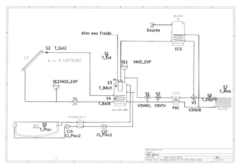

je me demandais si en installant un ballon ECS a double échangeur ,solaire et pac (surtout que je souhaite chauffé l'ECS en hiver avec la PAC) je n'améliorerais pas son rendement ?

J'ai dessiné ECS
