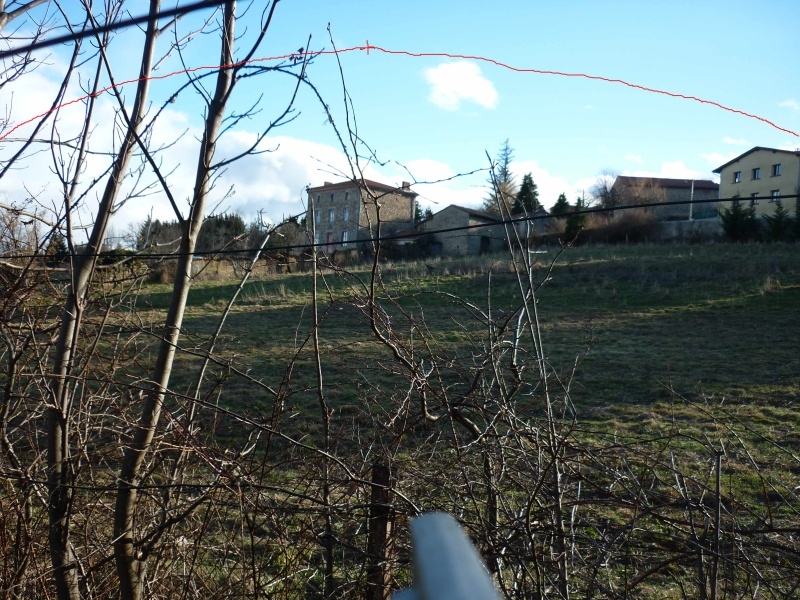

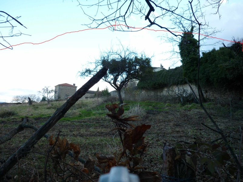

Voici la liste de photos que j'ai prise face au sud, sur un niveau à bulle.
Mon appareil photo est un panasonic dmc fs-7 de 33mm de focale, soit un champ d'ouverture de 60° environ.
J'ai tracé à la main en rouge la course du soleil en décembre.
L'endroit à partir duquel j'ai pris les photos est celui où je souhaiterais mettre les panneaux solaires. J'ai de quoi mettre 100m² environ de panneaux sur une telle distance.
Je ne sais pas si une telle surface est nécessaire, mais dans un premier temps, je souhaiterai valider le positionnement des panneaux.
parcours solaire 06
parcours solaire 06
parcours solaire 006.jpg (284.66 Kio) Vu 1220 fois
parcours solaire 07
parcours solaire 07
parcours solaire 007.jpg (325.66 Kio) Vu 1220 fois
parcours solaire 08
parcours solaire 08
parcours solaire 008.jpg (269.86 Kio) Vu 1220 fois
