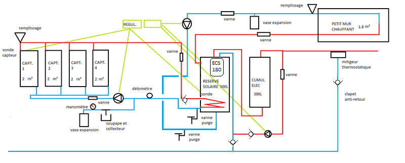

bonsoir à toutes et à tous,
Je n'ai pas voulu ajouter un fil supplémentaire au forum qui en compte deja pas mal. Voilà pourquoi je continue à poster sur mon premier sujet même s'il a évolué entre temps.
Après reflexion et lecture , j'ai fini par pondre un semblant de projet. J'ai volé plein d'infos sur ce site, dans le bouquin référence,sur des blogs relatant des expériences analogues et ailleurs au grés de mes visites.
Le schéma que je soumets à votre examen n'est certainement pas exempt de reproches (c'est la raison pour laquelle j'attends vos remarques).
Malgré toute ma bonne volonté et mon acharnement (qui ont leurs limites
), je n'ai toujours pas compris toutes les subtilités de la plomberie, de la circulation des fluides, du calcul des pertes de charges, des transferts d'énergies... Du coup, mon schéma est-il peut etre totalement à revoir! Si c'est le cas n'hésitez pas à me le dire directement et je reverrai ma copie en conséquence.
J'ai l'intention de placer les panneaux en facade sud+15° (environ) inclinés à 60°. La circulation sera forcée avec antigel car j'ai beau retourner l'instal dans tous les sens, je n'arrive pas à obtenir une pente régulière vers le stockage pour une autovidange satisfaisante.
Entre mon premier message et aujourd'hui, il s'est passé 11mois (c'est dire la lenteur à laquelle j'avance
), il en etait de même pour ma maison, puis pour la vmc , le puits climatique...etc. Je sais , c'est déconcertant!
Vous devez probablement en avoir un peu marre d'examiner pour la enieme fois un projet solaire. Si le mien est complètement inepte , je m'en excuse par avance.

- patrick07
- Messages : 1869
La récupération d'énergie par le serpentin du haut dans un ballon du commerce fonctionne moyen.
Voir avec un "petit mur chauffant" et éventuellement un ballon fabrication maison à la surface d'échange du serpentin haut mieux adaptée.
- monteric
- Messages : 1796
Personnellement je ne comprends pas la présence d'une vanne et circulateur en sortie du cumulus électrique ?
En ce qui concerne ton mur chauffant il me semble judicieux de "prendre l'eau" plus bas dans ton ballon car en théorie on envoi dans un mur autour de 35° ...

Bonjour, merci pour vos commentaires,
[quote="remi.450"]Si le ballon solaire est à 80°C, le p'tit mur chauffant ne va pas apprécier.
Un simple thermostatique entre départ et refoulement pompe pour réguler la température d'entrée dans le mur.[/quote]
Oui en effet, mieux vaut sans doute limiter la température en entrée de mur.
J'avais pas pensé aux problemes de dilatation liés aux T° élevées.
De plus cette limitation de T° permettrait peut etre de différer un peu plus l'utilisation du solaire en épuisant un peu moins vite la réserve. (quelques heures ou minutes de gagnées la nuit suivant le captage).
Merci pour cette remarque.
[referp=87754;quote="monteric"]Personnellement je ne comprends pas la présence d'une vanne et circulateur en sortie du cumulus électrique ?[/quote]
Je me suis inspiré de ce que d'autre ont fait (balajol par exemple). Apparemment ce peut etre utile en été. Ca permettrait de retarder la surchauffe eventuelle. Une partie des calories produitent dans la réserve ECS solaire est envoyée dans le cumulus elec durant la journée sans qu'il y ait besoin de soutirage.
C'est peut etre pas très pertinent ?! je sais pas. Ca me semblait pas mal pourtant.
[referp=87754;quote="monteric"]En ce qui concerne ton mur chauffant il me semble judicieux de "prendre l'eau" plus bas dans ton ballon car en théorie on envoi dans un mur autour de 35° ... [/quote]
Du coup, l'astuce de remi peut corriger cela, non?!
