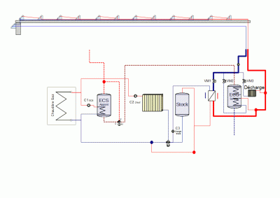

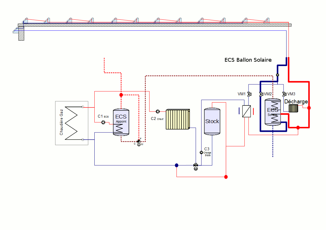

Le projet initial a évolué en fonction du matériel disponible. A ce niveau ce n'est plus de l'évolution, c'est de la révolution... :roll:
Cela vous semble t'il correct ?(Cherchez l'erreur(s) ???)
La décharge est vraiment là en sécurité théorique. Au "pire", sans c'est envoi dans le circuit de chauffage maison, et décharge par les radiateurs SdB (qui sont sans Thermostatique).
Le stock tel que sur le schéma ne sert pas pour recharger l'ECS, mais avec un circulateur de plus et un piquage serpentin haut du ballon ECS Solaire c'est réglé.
L'appoint ECS est conditionné par la V3V Thermostatique. Si solaire Chaud (arrivée Mitigée) alors Froid s'ouvre et l'eau chaude part direct pour la consommation. Si solaire pas assez chaud, Chaud s'ouvre et l'eau part vers le ballon qui fournit alors l'appoint.
17M2 de Giordano C2 en panneaux solaires (avec évolution possible par la suite)
Je n'ai placé aucun organe de sécurité, c'est le schéma le plus épuré.
Merci pour vos remarques et conseil avisés :cool:

L'animation étant effectivement trop rapide, je vous la décompose en 2 versions (ECS / Chauffage) plus lentes.
Chauffage
Chauffage
ECS
ECS

Salut Xavier,
Bon ne te fâche pas mais je trouve ca un peut spécial !
Déjà pourquoi 2 ballons ECS ?
Si tu conserves ce fonctionnement décharge, ecs et echangeur, je serai d'avis d'utiliser 2 V3V a la place des 3V, tu gagnes un peut en gestion, installation et financièrement.
Pour la suite , l'histoire du stock j'avoue etre un peu perdu entre ce qui va aller directement dans le ballon et ce qui doit circuler directement et ce qui doit se passer quand tu récuperes dans le ballon ...
Amicalement.

Bonjour Eric,
Pas de problème, il en faut plus pour me fâcher ;-)
2 ECS, simplement parce que l'un est déjà existant et trop peu volumineux pour 6 (130L). Il est placé de telle sorte qu'il est presque intégré à la chaudière (elle est posée dessus et je ne peux le supprimer pour récupérer de la place).
[referp=90912;quote="monteric"]
Eric[/quote]
Là c'est moi qui ne te suis pas. Je vais essayer de repenser le schéma dans cette zone.
Eric[/quote]
Le Stock ne recharge pas le ballon.
Le Stock est là uniquement pour le chauffage. Quand le circulateur associé est en marche, il se recharge ou suivant la position de la V3V le retour radiateur passe par l'échangeur en direct. Quand le circulateur est à l'arrêt, le stock est restitué ou non suivant la V3V.
bien cordialement

Salut Xavier, tous,
Juste un truc, si ton ballon de chauffage est à 50° et que tu n'as besoin que de 40° dans tes radiateurs, il se passe quoi?

[quote="valtrede"]Salut Xavier, tous,
Edition: Joyeux anniversaire :anniv: :biere:[/quote]
Salut Eric, la V3V envoie une partie vers le ballon et l'autre en retour direct vers la chaudière.

Ok, je croyais que c'était une V3V TOR
xvincent71
Messages : 482
Message par xvincent71 »
[quote="valtrede"]Ok, je croyais que c'était une V3V TOR[/quote]
Au pire ça doit passer avec une TOR puisque la chaudière envoie bien des pics de chauffe actuellement. Rien n'empêcherait de doser un envoi bref avant une chute trop importante du retour.
Sinon tu as raison, mon animation est en TOR. C'est moi qui t'ai induit sur une fausse piste.
