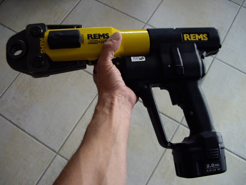

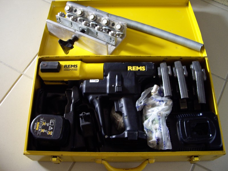

voici la sertisseuse qui m'a été gentiment prêtée.

c'est du beau matos, electroportatif ça vaut une fortune; c'est pour les pro!
ç'est plus abordable en outil a main, autour d'une centaine d'euro au lieu de 1000€
cet outil est pour du sertissage radial.
j'ai vu une pince chez anjou qui fonctionne en glissement aussi bien en PER qu' en multicouche,
ça vaut autour de 250€ quand même. mais ça doit pouvoir se trouver pour moins cher je pense.

[quote="dopra"]c'est du beau matos, electroportatif ça vaut une fortune; c'est pour les pro![/quote]
j'en ai bien conscience!
En déballant l'appareil, je me suis demandé si ce n'était pas un peu démesuré rapport à mes compétences...
Mais en fait ça se manie bien et le sertissage est "évident" . Bon dans les positions un peu délicates , ça fait bien les bras
, en ordre de marche l'appareil fait 6.5kg.

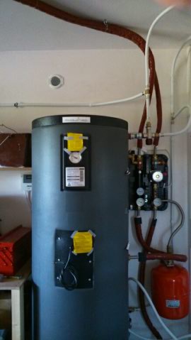

tout à fait par hasard, je ne suis pas certain de bien interpréter les photos mais il me semble qu'il n'y a pas de lyre antithermosiphon sur le ballon au niveau du piquage haut (en multicouche semble t il) et à l'arrivée de la ligne chaude (de couleur bordeaux).Ne constate tu pas de la recirculation dans le ligne ecs et vers les panneaux?

[quote="yves35"]... il me semble qu'il n'y a pas de lyre antithermosiphon sur le ballon au niveau du piquage haut (en multicouche semble t il)...[/quote]
en effet, il n'y en a pas.
[referp=97845;quote="yves35"]...et à l'arrivée de la ligne chaude (de couleur bordeaux).[/quote]
là non plus.
[referp=97845;quote="yves35"]...Ne constate tu pas de la recirculation dans le ligne ecs et vers les panneaux?[/quote]
je n ai pas eu encore l'occasion de vérifier, c'est la première journée de fonctionnement. Je suivrai cela pour te faire un retour.
là non plus.

A noter que les deux capteurs sont posés au sol , assez bas donc (HM environ 1m20), peut être que cela limitera le siphon thermique.
Par ailleurs, des clapets sont placés sur les deux lignes, là aussi cela aidera t il!

pour l'ecs, tu peux vérifier demain matin AVANT TOUT TIRAGE D'EAU CHAUDE si les conduits partant du ballon en haut sont tièdes, pour la ligne chaude les clapets anti retour ne sont pas fait pour cela mais pour éviter une inversion du flux . Un thermosiphon laminaire se passe sur un seul tube la ligne chaude . Cela se voit dans une installation "classique" (avec les capteurs sur le toit) en lisant la température capteur sur le régulation vers le milieu de la nuit (le temps que tout s'équilibre). Et bien sur on constate les pertes du ballon sur la sonde ballon pendant la nuit.
il va donc falloir que tu te lèves le premier demain matin
exact , la chaleur est bloquée par les portions de circuit descendantes sur disons...40-50 cmA noter que les deux capteurs sont posés au sol , assez bas donc (HM environ 1m20), peut être que cela limitera le siphon thermique.
