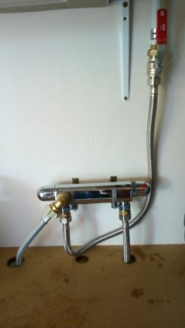

Par ailleurs, j'ai terminé le branchement du lave linge!
J'ai du faire un petit bricolage pour que le mitigeur soit "brancheable" et au final y'a pas vraiment la bulle (j'avais pourtant mon niveau sous la main)!!! Mais bon je corrigerai ça.
Par la suite , j'ai mis deux bandes de gaffer blanc pour pouvoir reporter les indications de T°, vu qu'il est monté face au mur (donc dos à l'utilisateur)
